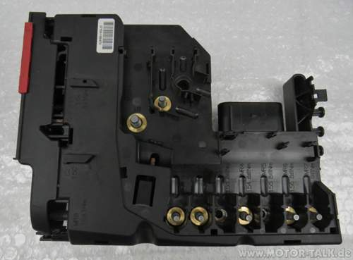

ich bin etwas verzweifelt. Seit gestern startet der Motor meines C200 Kompressor (BJ 12/2007, Vor-MOPF) nicht mehr.
Es erscheint die Fehlermeldung "Rückhaltesystem Störung - Werkstatt aufsuchen".
Bei Start der Zündung flackert es kurz auf, aber mehr auch nicht... Radio, Fensterheber etc. funktionieren.
Nach zig fachem Ausprobieren sprang der Wagen dann gestern an, sodass ich zumindest noch nach Hause fahren konnte... Heute morgen habe ich dann nochmal geschaut und genau das gleiche trat auf. Fehlermeldung und keine Reaktion des Motors.
Was kann die Ursache dafür sein?
Freue mich auf Hilfe!
Vielen Dank!
Ich konnte das Problem wie folgt selbst lösen:
Ich habe von Mercedes eine neue Vorsicherungsdose (220€) gekauft und habe selbst umgetauscht, da die alte defekt war und deshalb wollte das Auto nicht starten. Die Montage der Vorsicherungsdose ist sehr einfach, es hängen zwar drauf viele Leitungen. Aber keine sorge, man verwechselt keine Leitung, da jede Leitung passt nur an ihre Stelle.
Die Fehler im System lassen sich mit Standard-Diagnose-Geräte nicht löschen. Mercedes nimmt für Fehlerlöschen ca. 100€.
Mit Hilfe der Mitglieder von Motor-Talk bin ich auf das Diagnose-Gerät "icarsoft MBII" "Tiefendiagnose" aufmerksam geworden.
Das Gerät kostet ca. 170€ und ist ein Zauberstück für Mercedes. Denn hat alle Fehler innerhalb von 5 min. gelöscht.

Wenn es die Ursache ist, wird ein Tausch den Fehler beseitigen. Durch eine Unterspannung können viele Fehlerbilder entstehen. Wäre jetzt das einfachste, die erstmal überprüfen zu lassen, bevor eine teure Fehlersuche in der Werkstatt startet....
DER Fehler hat nichts mit dem Anspringen zu tun!
Und ein Airbag-Fehler verschwindet auch nicht von selbst wieder, der muß immer gelöscht werden.
Wenn die Batteriespannung nicht dauerhaft unter 11,8V liegt ist es die Vorsicherungsdose F32.
Batterieschutzrelais K30G ist defekt und klemmt,
Ist ein bekanntes Problem.
Gruß!

Den Austausch erledigt jede vernünftige Werkstatt in unter einer Stunde. Eine triviale angelegenheit.
Die Xentry Diagnosestation wird keinen direkten Hinweis auf die Vorsicherungsdose geben, jedoch werden hinweise auf Unterspannung des hinteren SAM (<8,5V) darauf hinweisen, dumm ist nur, dass anscheinend nicht viele Werkstätten damit etwas anfangen können.
Ich hatte aber in der Vergangenheit schon sehr häufig darauf verwiesen wie man es leicht selber feststellen kann.
Dafür braucht man nur ein Multimeter.
Klappe von Vorsicherungsdose öffnen und zuerst die anliegende Batteriespannung messen.
(Brückungsterminal, flache Metalllasche unter der roten Schiebeklappe ist Batterieplus. Eine freiliegende Schraube oder andere unlackierte Metallteile sind Masse)
Drehe den Schlüssel in die ON Position!
Die Leerlaufspannung der Batterie sollte über 11,8V liegen. Sollte das nicht der Fall sein ist die Batterie zu stark entladen.
Sollte die Batteriespannung 12,3V betragen und nicht weit bei eingeschalteten Scheinwerfern absacken, ist die Starterbatterie noch brauchbar und kann als Fehlerquelle ausgeschlossen werden.
Als nächstes misst du den Durchgang der von der Fahrzeugfront ausgehend ersten beiden großen Schraubanschlüsse (8mm Gewindestange auf denen jeweils ein dickes schwarzes Kabel angeschlossen sind)
Das erste kabel kommt von der Batterie direkt und versorgt die Vorsicherungsdose, die dahinter liegende Gewindestange (sollte direkt hinter dem flachen Starthilfeanschluss liegen)
Ist abgehend vom Batterietrennrelais.
Wenn das Relais intakt ist UND die Batteriespannung höher als 11,8V müssten an beiden die Batteriespannung anliegen, bzw niederohmig sein (Relais ist im geschlossenen Zustand, sprich der Stromkreis ist geschlossen und deshalb stromführend).
Du gehst am besten so vor wie beim flachen Starthilfeanschluss, du hälst den Masseanschluß vom Multimeter an Fahrzeugmasse und mit dem Pluspol vom Multimeter an zuerst den einen Schraubanschluss, dann an den anderen.
Bei beiden sollte die gleiche Spannung wie an der Batterie anliegen.
Sollte nur an einem der beiden Anschlüsse Spannung anliegen, ist die Vorsicherungsdose defekt und muss getauscht werden.
Das wars, keine Hexerei!
