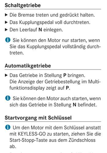

Musst du echt die Bremse treten? Ich meine unser startet auch so. (200CGI, Automatik, Bj 2010)
:D :D bin mal gespannt, die BA sagt nix von Bremse, nur beim Schalter. Ich weiß aber genau das ich jedesmal in der Durchzug-Waschanlge zusehe das ich nur kurz trete ;)
Ja sorry - da hab´ ich wohl was durcheinander geschmissen…:rolleyes:
Auf N oder P - Stellung kann man immer starten - nur auf D oder R muss man die Bremse treten damit die Kiste nicht „weghüpft“…:D
Muss allerdings dazusagen dass ich die Lenkradschaltung habe - wird aber bei der Mittelschaltung (Konsole) nicht anders sein…;)
Ist ja auch sinnvoll.
Das schon versucht?
Bitte um Rückmeldung was Ursache war.
