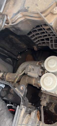

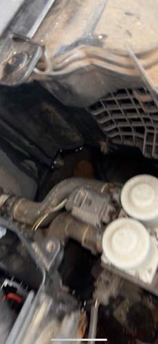

bei meinem A6 2.7 TDI stand heute morgen Wasser im Motorraum an der Frontschutzscheibe, nachdem konnte ich noch Problemlos fahren, heute Abend lies sich der Motor nicht mehr starten, im Cockpit leuchtet esp und bremse als Fehler, und die Getriebeleiste leuchtet Rot. Motor dreht und startet nicht, beim auslesen ist kein zugriff auf das Motorsteuergerät (Keine Antwort), ich habe an den Steckern am Motorsteuergerät versucht die Spannung zu messen - negativ, Masse ist da. Zudem wenn die Zündung eingeschaltet ist fängt nach paar Sekunden der Motorkühllüfter sehr laut zu laufen.
Wo könnte das Problem liegen bei mir war letzens das Relai beim Wasserkasten defekt das würde ich jetzt ausschließen, zudem der Fußraum leicht nass war die Kabel aber soweit trocken.
Würde ich über jede hilfreiche Antwort freuen

Die Abläufe im Wasserkasten hast Du aber sauber gemacht heute morgen ??
Hast Du Wasser im Fußraum Fahrerseite oder Beifahrerseite ?
Wahrscheinlich ist etwas Wasser in einen der Kästen gelaufen..dort sind diverse Relaise

Ja sind sauber, eben hab ich auch festgestellt das der Relaikasten fahrerseite Motorraum leicht Wasserablagerungen in den ecken hat, Motorsteugerätkasten trocken
Das Wasser war Fahrerseite Fußraum

Du hast extrem viel Wasser im Wasserkasten: wenn das hochgeschwappt ist, kann das überall sein. Zumindest das ESP Problem kann damit zusammenhängen. Möglicherweise auch der Rest. Dazu brauchen wir die Fehlerspeicher.
Schau auf jeden Fall mal hier. Ich hab soeben einen anderen Thread noch dort verlinkt, um mein Problem als gelöst zu markieren. https://www.motor-talk.de/.../...-sie-aus-audi-a6-4f-t5932702.html?...
Mach auf jeden Fall die !3! Wasserkastenabläufe frei (Dichtung raus). Um das erneut zu verhindern. Mit Glück trocknet alles innerhalb der nächsten 1-2 Wochen, ohne schaden.
