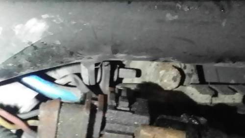

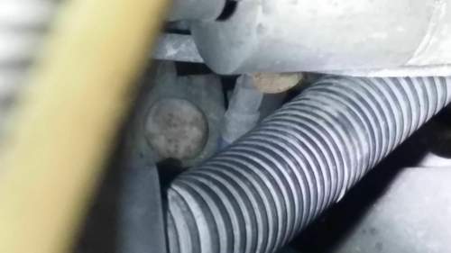

Hallo
Habe die Verkleidung von der Nockenwelle ein bißchen weggedrückt,Nockenwelle dreht sich.Zahnriemen ist 4 Jahre alt und 75000 km gelaufen.Denke nicht das er übergesprungen ist!
Anlasser greift,bei eingelegten Gang und Starten rollt er sofort los.
Müsste er aber mit Starterspray wenigsten so tun als ob er will ?
