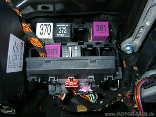

Und die beiden Anlasser-Relais die die Steuerung übernehmen ?
Relais?? Wo sitzen denn die??
Im Relaisträger...
In welchem? da gibt es wohl mehrere!!
Ich vermute auf der Fahrerseite in der Nähe der Pedale, oder??
mache mal ein BatterieReset !! aber davor mit diagnosegerät menü batteriewechsel durchführen...viel spass ;-)))
Anlasserrelais ist Nr.4 und 6 mit der Aufschrift 381 siehe Foto.
Relaisträger ist hinter Verkleidung Fahrerseite unterm Lenkrad.
Dann werde ich die beiden mal ersetzen, mal sehen was passiert.
