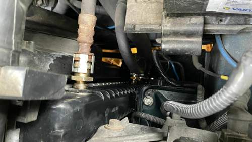

Und beim Prüfen der Unterdruckschläuche habe ich festgestellt, dass an den kleinen Schläuchen am Kühler (Fahrerseite) der obere am Kühler nicht dicht ist. Darunter ist alles ölig. Welches Öl wird denn im Kühler gekühlt? Dachte immer, da läuft nur Wasser durch... ;-)

Beim Automatik wird das Hydrauliköl im Kühler gekühlt.
Von daher kann dort schon ölige Flüssigkeit austreten.
Im schlimmsten Fall geht der Kühler so kaputt, dass Hydrauliköl mit Kühlwasser in Verbindung kommt, das könnte es für das Automatikgetriebe gewesen sein......
Gruß der sachsenelch
Welches Öl wird denn im Kühler gekühlt? Dachte immer, da läuft nur Wasser durch... ;-)....
"Kleine" Schläuche am Kühler ? Wo guckstu ? ;-) Der reine 'Wasser'-Kühler hat 2 fette Gummischläuche, diagonal gegenüber seiner Ecken versetzt, angeschlossen - wenn also noch weitere 'Schläuche' (dünn ?) an einer Seite untereinander vorhanden sind, ist wohl der Öl-Kühler Teil für's Automatikgetriebe-Öl.
Ah - Sachsenelch war schneller ;-) ....
Okay, das erklärt vermutlich die Aussetzer der Automatik. Da scheint wohl schon Öl zu fehlen, wenn es am Kühler undicht ist. Das muss die Werkstatt dann nachbessern, die den Kühler getauscht hatte.

Update: Ich habe heute erstmal ATF nachgefüllt. Es hat fast ein Liter gefehlt... Der Elch fährt jetzt wieder wesentlich besser. Den Ölverlust am Kühler muss die Werkstatt nachbessern, die den Kühler getauscht hat.
Das Problem mit dem Leerlauf nach dem starken Bremsen ist auch irgendwie besser geworden. Kann es da einen Zusammenhang geben oder ist es vielleicht nur Einbildung?
