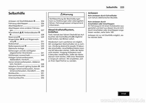

Wieso ist das System selbstentlüftend laut Betriebsanleitung ist folgendes zu beachten.
Signum-01-2006-225
wenn Du die Selbsthilfe genau gelesen hast, verstehst Du dann auch, wie und wodurch sich das System selbst entlüftet.

8. Des Filter mit Gehäuse ist jetzt wieder eingebaut und das Filtergehäuse ist leer, also nicht mit Diesel
befüllt.
Für Rydeordie
Jetzt kommt Deine Serviceseite zum tragen. Da die Zündung mehrmals ein und ausgeschaltet wird ,entlüftet man den Spritkreislauf.
Das geht so:
durch das einschalten der Zündung wird die Spritpumpe gestartet ,die mir erst einmal das Filtergehäuse mit Diesel flutet(Zulauf) und die Luft aus dem Filtergehäuse in den Tank drückt (Ablauf), die dann durch die Tankentlüftung entweicht.
Das nennt man auch Selbstentlüftug.
Bei einer Fremdentlüftung, also wenn es nicht von allein geht, braucht man 2 Mann (Frau) der, die eine
Startet den Motor der ,die andere pumpt mit einer kleinen Entlüfterpumpe die am Motor verbaut ist so lange bis der Motor rund läuft. Danch verschaubt man den Pumpenstiel fest, so das er sich nich von selbst lösen kann.
