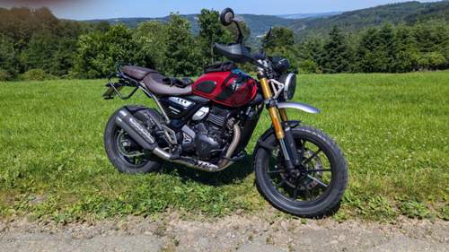

Hallo Triumph Fahrer
ich habe meine Scrambler 400X seit vorgestern im Einsatz und nach ca 300 gefahrenen Kilometer ist mir folgendes aufgefallen .Wenn der Motor warm gefahren ist(was ziemlich schnell geht) ist bei lockerer Überlandfahrt alles ok .Sobald ich aber in einen Ort oder 30KM Zone komme, und langsamer fahren muss
ist sofort der Kühlerlüfter an .Wenn ich an der Ampel stehen bleiben muss ,sowieso .Das ist nicht das erste Mopped mit Wasserkühlung was ich habe ,aber der oftmalige Lüfter Einsatz kommt mir schon komisch vor.
Ist es bei eurem Mopped genauso?

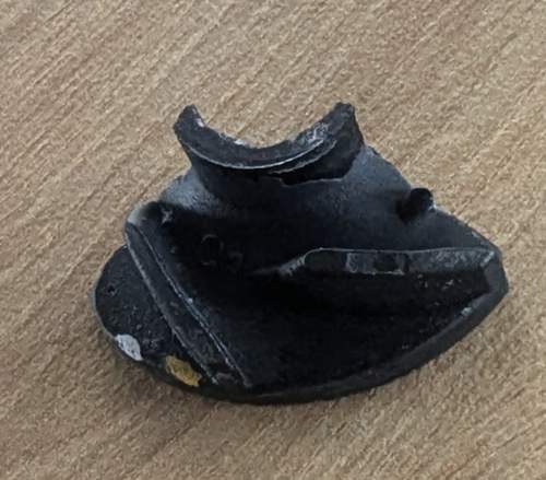

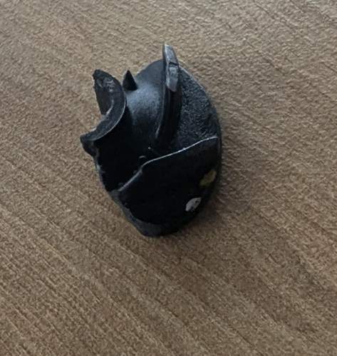

Ich habe heute die Diagnose der Werkstatt bekommen und nun wird ein neuer Garantieantrag gestellt:
Das Turbinenrad der Wasserpumpe war gebrochen, daher gab es keinen funktionierenden Kühlkreislauf mehr...
