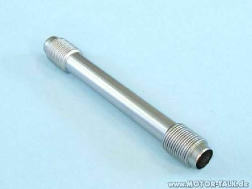

Hallo Liebe Käfergemeinde,
ich habe jetzt schon die suche benutzt manche sagen motor muss raus manche nicht.
Mein Problem ist hab immer ein bis zwei 4 cm große flecke unterm Auto und habe neulich runtergeschaut da habe ich gesehn das rechts 2 stößelrohreölig sind und links 1 .
Muss ich wenn ich die Stößelrohre tauschen will unbedingt Motor ausbauen?
oder reicht von unten wenn auf auffahrrampen steht?
Ich habe einen AS Motor drin mit 1,6 liter hubraum
Mit freundlichen grüßen VwFahrer91
Und danke im vorraus.

hallo VwFahrer91,
zum loesen des zylinderkopfes und dann wechseln der schutzrohre muessen die luftleitbleche entfernt werden.
das wird nur bei ausgebautem motor moeglich sein.
es gibt allerdings auch nicht serienmaessige schutzrohre,die auch im eingebauten zustand
des motors erneuert werden koennen.
die teile sind wohl etwas teuerer als die serien,sollen aber auch zufriedenstellend funktionieren.
ich selbst kenne diese schutzrohre nur vom hoerensagen.
gruss von sack

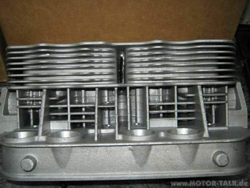

Wenn die Rohre am Block undicht erscheinen, speziell links, kann der Ölkühler der wahre Kandidat sein.
Rinnt aussen am Kopf die Soße, können das die Stehbolzen mit den Scheiben im Kopf sein. Auch dort kann das vorgaukeln, dass die Rohre undicht wären.
Es gibt also mehr Möglichkeiten, nicht nur die Rohre.
Ein Motorausbau beim Käfer ist zwar harmlos, aber den Block runterstrippen bis zum demontierten Kopf... das ist bei Neuware simpelst, aber so nach 20-30 Jahren Betrieb eher eine richtige Motorrevision. Da kommt dann eins zum andern...
Da hab ich gerade ein tolles Bild für.
Man sieht wunderbar die Ölspur.
Sie beginnt am Stehbolzen über den Löchern für die Schutzrohre.Öl läuft schön um die Dichtungen und täuscht eine Undichtigkeit vor.
Aber man sieht genau an den Dichtflächen das es dicht war.
Es kommt von oben ! Vom Bolzen !
Vari-Mann
Img-6910
Perfektes Bild dafür.
Jeder Laie würde sofort auf die Rohre tippen. Völlig unnötig... es ist definitiv der Bolzen.
VW hat dort einen Konstruktionsfehler nie beseitigt. Eine Stahl Beilegscheibe wird niemals auf einem Alukopf wirklich dichten. Und Dichtmasse hält an dieser Stelle nicht dauerhaft dicht...
Irgendwann bau ich mir da wirklich mal was Gscheids mit Viton Dichtring in der Scheibe...
