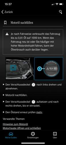

Themenstarteram 16. Juni 2020 um 5:47
Hi an alle hoffentlich könnt ihr mir helfen Mercedes sagt es ist normal mir scheint alles ein bisschen komisch bei Mercedes w213 350 CDI Baujahr 2019 hat mir bei 30000 km 8 Liter Öl verbraucht ist es wirklich normal da ich noch Garantie habe möchte ich das vorher schon klären nicht dass ich danach ein Motorschaden habe ein Dankeschön im voraus an alle schönen Tag noch

8 Liter auf 30.000 Kilometer sind alle 3750 km ein Liter. Das ist innerhalb der "offiziellen" Toleranz.

Tatsächlich ,moderne Autos nicht älter als 2Jahre sollten 0,02l pro 1000km Ölverbrauch haben kommt also hin,je nach Fahrweise usw

Also ich bin kein Mathe-Genie, aber bei mir wären dass bei einem Kraftstoffverbrauch von 7l / 100km = 70l / 1000km = 0,7% x 0,05% = 0,035%. In absoluten Zahlen: 0,035% von 70l = 0,025l pro 1000km. Das macht bei einem Nachfüllvolumen von 8l Öl eine Laufleistung von 8l / 0,025l = 320.000km. Oder ausgehend von einer Laufleistung von 30.000km einen max. Ölverbrauch von 0,75l. Klar soweit?

Bei modernen Motoren liegt der Ölverbrauch heute in der Regel bei < 0,5 L pro 1000 km. Der Ölverbrauch eines Motors hängt von folgenden Faktoren ab:
- Passung der Kolbenringe in den Kolbenringnuten
- Form und Anpressdruck der Kolbenringe
- Dichtheit der Ventilführungen
- Öldichtheit des Motors nach aussen
- Verdampfungsverlust des Motorenöls bei hoher Öltemperatur
Insbesondere der letzte Punkt spricht für einen wesentlich niedrigeren Ölverbrauch bei Dieselmotoren. Meiner verlangt jedenfalls zwischen den Wechselintervallen keinen Nachschub:). Der vorletzte Punkt ist möglicherweise die Ursache für einen extrem hohen Ölverbrauch. die Punkte 1 bis 3 beinhalten wohl eine Zunahme des Ölverbrauchs durch Verschleiß.
In der Bedienungsanleitung steht das.
3750 km für einen Liter sind ~ 0,3 Liter auf 1000 km.
Ärgerlich, aber absolut in der Toleranz.

nein, kommt nicht hin.
Er hat 30tkm mit 8l Ölverbrauch.
Aber 0,02l*30=0,6l ...8l ist mehr als das 10fache.
Er muss doch quasi bei jedem 2ten Tanken auch Öl nachfüllen. Das kann es nicht sein!
