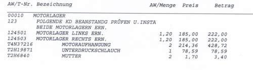

Bei mir hatte damals ein Marder einen der Schläuche für die Motorstabilisierung angefressen und ich hatte die gleichen Symptome.
Motorlager checken
