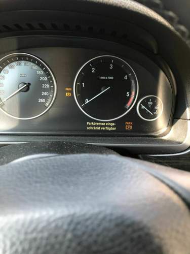

Hallo zusammen. Hoffe mir kann jemand weiterhelfen.
Erstmal die Fahrzeugdaten:
520d, Schaltgetriebe,
EZ: 12/2010
260.000km
Angefangen hat alles damit, dass während der Fahrt erstmal Tacho, Navi/Radio, Klima ausgefallen ist. Der Motor lief noch ca. 1km weiter dann ist er an der nächsten Ampel ausgegangen.
Kriege seitdem nicht mehr die Zündung an. Elektrisches Lenkrad geht beim drücken der Zündung runter. Aber die Lampen im Tacho bleiben aus. Nur die Lampe von der Handbremse leuchtet gelb. Außerdem laufen die Scheibenwischer direkt los wenn man die Zündung drückt.
Habe bis jetzt die Batterie Spannung und die Spannung an der Lichtmaschine gemessen, liegt bei 12,4V
Batterie ist jetzt 2 Jahre alt.
Über OBD komm ich auch nicht aufs Fahrzeug drauf. Rheingold kann sich nicht verbinden, da mir das Fahrzeug nichtmal angezeigt wird.
Ich hoffe das jemand schonmal so ein Problem hatte und mir evtl. helfen kann.
Danke im
Voraus

Komisch ist auch das er bei Zündung an im Tacho anzeigt Bremssystem eingeschränkt verfügbar.

Für mich sieht es nach einem Problem mit der Klemme 15N (Zündung ein) aus. Das würde erklären warum Klima, Navi, Tacho usw. ausgegangen sind.
Um mit Rheingold das Fahrzeug auszulesen wird auch Klemme 15N benötigt, das erklärt warum das auch nicht funktioniert.
Schau mal in den Schaltplänen (newtis) und verfolge die Spannung 15N.

So hab jetzt die Batterie mit 12,9V eingebaut. Springt immer noch nicht an. Habe beim einbauen gemerkt das ein Relais irgendwo bei der Batterie schaltet. Bzw hab da ein Relais schalten wahr genommen.
Sobald ich die Zündung anmache kriege ich wie gesagt diese Meldung wie auf dem Foto zu sehen.
Themenstarteram 14. September 2020 um 23:37
Meld mich hier kurz zurück. Hatte den Wagen jetzt in der Werkstatt. Die haben den Fehler direkt am nächsten Tag gefunden. Hinter dem Handschuhfach hat sich ein Kabel gelöst und hat die ganze Zeit an der Karosserie geschliffen bis irgendwann der Kontakt da war. Da noch die Steuerkette getauscht wurde hat die Rückmeldung jetzt etwas gedauert.
