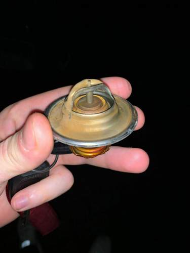

Nun zu meinem Problem: Ich konnte günstig einen A4 B5 mit kleinen Mängeln ergattern. Der Wagen wurde nur im Stand warm also habe ich das Thermostat getauscht. Allerdings besteht das Problem weiterhin.

Ich kenne mich nicht mit allen Motoren aus , wenn aber die Möglichkeit besteht, das Thermostat falsch herum einzusetzen und der Vorbesitzer das auch schon falsch montiert hat, könnte das der Grund sein.Vergl. :
https://www.motor-talk.de/.../...und-thermostat-wechseln-t7014823.html
Was auch noch sein kann, das die Wapu defekt ist.Entlüftet haste ?

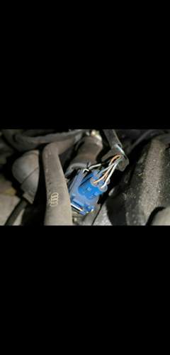

Kühler und die Schläuche bleiben kalt, bis auf den einen den ich im Anhang markiert habe.Zitat:

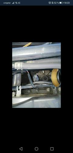

Heizung ist am Anfang direkt warm und im Ausgleichsbehälter ist kein Strom, Bewegung oder sonst was zu sehen siehe Anhang.

Meiner Meinung nach sollte der untere Kühlerschlauch bei Durchfluß /Zirkulation spätestens dann warm werden, wenn das Thermostat öffnet, bzw. ganz offen ist.Vorrausgesetzt das Thermostat sitzt richtig.
Möglicherweise ist entweder der Kühler zu oder die WP ist defekt.Ob man die Wasserpumpe / Pumpenrad mit dem Finger/Kamera bei ausgebauten Thermostat auf Gängigkeit prüfen kann ?
Hier im Forum gibt es Fälle in denen das Pumpenrad brach oder von der Welle nicht mehr angetrieben wurde.......da bei Deinem B5 die WP durch den Zahnriemen angetrieben wird, kann man dies nur durch drehen des Motors erreichen.....
Ob der Kühler durchfluss hat kann man testen indem man den oberen und unteren Schlauch löst.Eigendlich sollte das Kühlwasser schwallartig unten raus kommen.....wenn es nur tröpfelt, dann isser dicht.

Hast du vor dem Einbau des Thermostats jenes auf Funktion geprüft?
Ist kommt nicht gerade selten vor, dass die Bauteile mangelhaft sind und zur Solltemperatur nicht öffnen.
