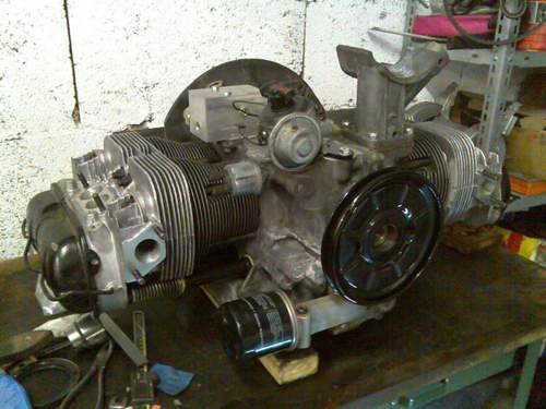

Hallo Leute,
eigentlich hab ich nur eine ganz bescheidene Frage... mein 1200er sifft ein wenig an den Stößelrohren und da mir die Reparatur in der Werkstatt zu teuer ist würde ich das ganze gern selber machen, also meine Frage kann ich als Laie was Motoren angeht das überhaupt schaffen ? Ich könnte in einer Werkstatt die nur Käfer machen arbeiten hätte also zur Not auch mal Hilfe wenn was nicht klappt, allerdings erhoffe ich mir eben dass ich das meiste selber machen kann.
Ich denke mal, dass es naheliegend ist den Motor generell ein wenig zu überholen wenn man ihn schon einmal Zerlegt hat, allerdings ist der noch recht gut weshalb da dann auch nicht so große Arbeiten anfallen werden.
Und bevor alle sagen, du musst selber wissen ob du es dir zutraust, würde ich sagen dass ich durchaus der Meinung bin ...
Was meint ihr ist das jetzt ein Himmelfahrtskommando oder machbar ?
Hoffe das ist jetzt keine doofe Frage, aber man darf ja wohl mal oder ?
Viele Grüße
Christian

was nennst du denn moter zerlegen? um die stösselrohre abzudichten müssen ja nur die köpfe runter, der block bleibt zusammen.
wenn du den eh ausgebaut hast solltest du die ölkühlerdichtungen tauschen, den kw simmering, den dichtring wenn vorhanden in der schwungscheibe tauschen, dabei schaun wie gut die kupplung noch ist, die stösselrohre samt dichtungen ersetzen.
desweiteren die dichtringe in den köpfen für das ansauggeweih, auspuffdichtungen vorne und hinten an den köpfen, die dichtungen von der vorwärmung zum esd.
die dichtungen am esd selber.
die papierdichtungen unter benzinpumpe und öleinfüllstutzten/limafuss kannst du mitmachen, wenn die trocken sind muss es aber nicht sein.
das fällt mir aus dem stehgreif ein.
ventildeckeldichtungen natürlich nicht zu vergessen.
vg vom steini

Es gibt auch die Möglichkeit das zu machen, ohne dass die Köpfe runter müssen.
Es gibt Stößelschutzrohre, die eine Feder drin haben. Die kann man zusammendrücken. Man muss den Motor nur soweit zerlegen, dass man die Stößel rausnehmen kann. Dann knickt man die alten Rohre raus und setzt die neuen ein.
Nachteil: Die alten Rohre sind dann im Arsch und es sieht nicht besonders aus.
MfG Flo

Ich fahre diese ach so schrecklichen Nylonrohre mit Feder jetzt seit 14 Jahren die sind schon mehrfach "umgezogen" und waren noch nie undicht.Richtig eingesetz und entgratet halten die ewig.
Ich verstehe nicht warum die immer schlecht gemacht werden .
Ich mag die originalen viel weniger .Die sind schnell rostig verlieren ihre Vorspannung wenn die einmal eingebaut waren und haben sehr schnell eine Delle.
Beim einsetzen muß man höllisch aufpassen damit die richtig sitzen ,zeitgleich die Köpfe ausrichten und die Zylinder in der richtigen stellung halten.Nicht zu vergessen das die Luftleitbleche auch vorher rein müssen.
Bei den Nylons machst du entspannt die Köpfe drauf und setzt dann die Leitbleche und die Rohre in aller ruhe ein.
Wenn mal ein Dichtring was undicht sein sollte drückst du einfach das Rohr etwas zusammen und drehst es etwas so das der Dichtring besser/richtig reinflutscht und das auch noch ohne irgendetwas am Motor zu zerlegen.

Also wenn er nur an den Stösselschutzrohren sifft, dann würde ich deswegen den Motor bestimmt nicht ausbauen, geschweigedenn zerlegen. Mit den Nylonrohren habe ich auch gute Erfahrungen gemacht, wenn nur einzelne undicht sind (oder man zuviel Geld hat), kann man auch schraubbare Rohre nehmen, die sehen etwas "besser" aus, aber wer sieht die schon
Einbau/Austausch ist kinderleicht, kann bei eingebautem Motor erfolgen und Du bist in einer Stunde spätestens fertig, wenn Du die Ventile gleich mit einstellst (was man ja machen sollte, da die Kipphebelwellen runter müssen).

nein, die Köpfe müssen zum Ausbau der alten Rohre nicht runter... Du machst die Ventildeckel ab (die Dinger mit den Bügeln), schraubst die Kipphebelwellen ab und ziehst die Stösselstangen raus. Dann knipst Du die alten Stösselschutzrohre mit einer Zange durch, oder teilst sie sonst irgendwie. dass Du sie rausziehen kannst. Die Nylon Dinger werden dann mit neuer Dichtung wieder reingesetzt und alles wieder zusammengebaut (Ventilspiel sollte man aber schon einstellen).
Entgraten kannst Du mit dem Teppichmesser.
Warum da steht, dass die nur für den Übergang sind... keine Ahnung... in meinem alten Motor halten die jetzt noch dicht (der läuft mittlerweile wieder in nem anderen Käfer).
Es gibt aber auch richtig "gute" Metallrohre (Alu), auch mit Federmechanismus, oder eben zum Schrauben. Die sind dann auf jeden Fall auch dauerhaft richtig dicht.
