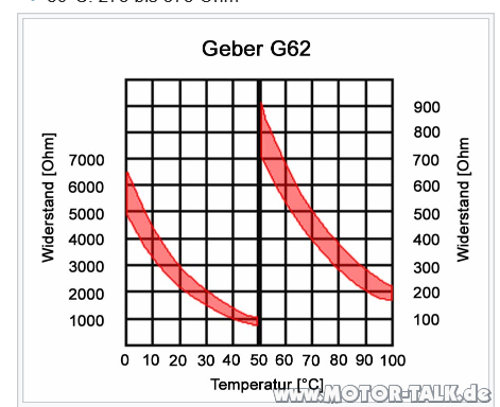

Was Dein spezielles Problem angeht, würde ich bei Falschluft, Temperatursensor(G62) und der Lambdasonde(G39) mit der Fehlersuche beginnen. Wenn sich nichts ergibt...DK-Poti, Luftmengenmesser, Ansauglufttemp.Geber usw. aber fang ruhig mal bei den einfacheren Sachen an.
Wenn du es eilig hast, einfach den G62 bestellen und wechseln. Dabei kannst Du auch gleich die Steckverbindung prüfen. Solltest Du mehr Zeit und auch Neugierde haben, dann anhand der Kennlinie im Anhang prüfen. Diese Kennlinie und auch den Prüfvorgang für die Lambdasonde habe ich auf die schnelle mal dem T4-Wiki entnommen. Sollte das gegen die Forenregeln verstoßen, bitte ich die Mod's dies zu löschen, danke.

G62
