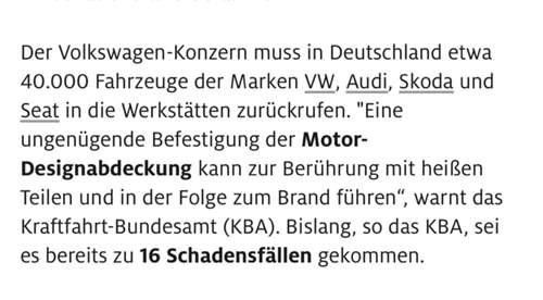

Beim Kauf meines Karoq 4x4 mit 190 PS im Mai war eine Abdeckung wie bei fast allen Fahrzeugen aus dem Konzern über dem Motor. Bei Abholung des Fahrzeugs 2 Wochen später wurde die Abdeckung entfernt, da laut Skoda Brandgefahr bei der leicht geschäumten Abdeckung bestehe (siehe Foto).
Ist da nun was dran mit dieser "Brandgefahr"!
Hatte schonmal vor einiger Zeit was davon gelesen, oder ist es nur eine Sparmaßname!
Normalerweise müsste es ja bei Brandgefahr einen Rückruf geben!

Ich denke schon, dass es Fälle gegeben hat. Bei mir war die Abdeckung ja noch im Mai bei Fahrzeugbesichtigung vorhanden. Wären es Sparmaßnahmen hätte es die Abdeckung gar nicht gegeben.

Ich denke bei einer erhöhten Brandgefahr hätte eine Rückrufaktion über das KBA erfolgen müssen, mit der gleichzeitigen Verpflichtung des Herstellers alle Besitzer eines solchen Fahrzeuges über diesen Umstand zu informieren.

Auf der Unterseite der Abdeckung steht die Teilenummer.
Wenn dort 06Q103925L steht, dann hast du schon die modifizierte und alles ist gut. Dein Fertigungsdatum soll bestimmt 07.10.2022 heißen und nicht 2023
. Jedenfalls gab es letztes Jahr im Herbst bereits die modifizierte Abdeckung. Die Betroffenen hatten ein K hinten dran, anstatt des L.
Blöd ist nur, dass Neufahrzeuge mit der modifizierten Abdeckung ausgeliefert werden, eine Ausstattung der betroffenen Fz ohne Abdeckung bislang zumindest bei Škoda nicht stattfindet. Bei Seat z. B. schon.
Das geht sogar soweit, dass Škoda Deutschland behauptet, dass die L für meinen Kodiaq RS 2.0 TSI Bj 04/2022nicht zugelassen sei, obwohl zeitgleich ein fabrikneuer RS im Showroom steht, der eben diese Abdeckung verbaut hat.
Ich hab in der Zwischenzeit selbst eine gekauft und fertig. Das Theater ist mir zu blöd.
Ich gehe sogar soweit zu sagen, dass Škoda nicht vorhat, die betroffenen Fz nachzurüsten.
