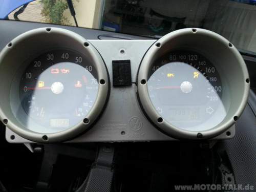

So anbei ein Bild vom Kombiinstrument bei Zündung ein!
Die EPC Leuchte erlischt erst bei Starten des Motors.
Unter der EPC Leuchte ist noch die Motorcheckleuchte die brennt nicht!
20161004-182422-kombiinstrument-alt-zuendung-an
Ob die MKL bei Zündung "ein" leuchtet, scheint wohl vom Motorsteuergerätetyp abhängig zu sein.

Es gibt Lupos der ersten Baujahre, welche keine aktivierte, separate MIL- Leuchte haben. Da übernimmt die EPC - Leuchte die Aufgabe der MIL. Hat denn die MIL überhaupt schon mal geleuchtet ?. Ist der Lupo u.U. ein Re-Import ?. Die MIL - Leuchte zeigt die Hauptfehler in der Abgasbehandlung in der Anlage. Welche Schadstoffklasse hat Dein Lupo ?
