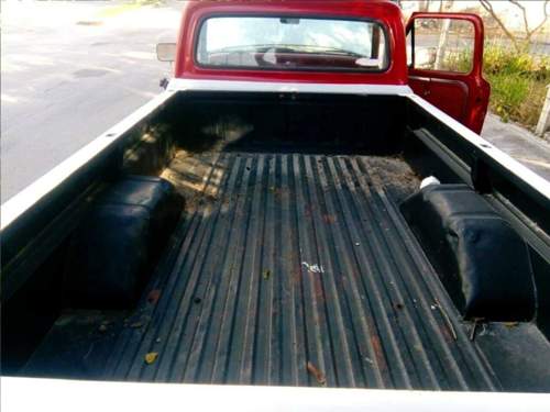

Ich bin seit ein paar Tagen ernsthaft an nem 72er F100 Pick up dran.
Der Verkäufer sagte mir es wäre ein 360er drin. Soweit so gut.
Nun hat er mir die VIN geschickt und laut VIN war es original en 302.
Ich hab nur ein schlechtes Foto vom Motor bis jetzt und von dem was ich da sehre denke ich eher es ist der 302. aber der Verkäufer klärt das noch und schickt genauere Infos.
Nun meine Frage: wer kennt die beiden Motoren? Ist der 302 auch ok für so nen Truck oder ist das dann ne Wanderdüne? Dass es kein Rennwagen ist ist eh klar aber ich will den Truck schon auch als solchen benutzen und mal was laden.
Fahrzeug steht noch in den Staaten, also Probefahrt geht nicht.
Getriebe laut VIn ist übrigens ein 3-Gang manuell und die Hinterachse eine 3.25er Übersetzung.
Anbei noch ein paar Fotos die ich bekommen habe.
Freue mich auf Eure Meinungen vor allem zum Motor aber auch allgemein, wenn sonst noch was auffällt
Gruß Marc.

Kurzes Update: laut Verkäufer ist wohl der 360 verbaut. Fotos hab ich aber noch keine bekommen.
Dafür aber Fotos vom Innenraum.
Gaspedal und Lenkrad müssen neu. Und n neuer Teppich schadet auch nicht..
Meinungen?

Dass das kein showcase ist ist mir bewusst. Aber Blech scheint soweit ok zu sein (türunterkanten haben aber auch Löcher).
Aber der Preis ist auch entsprechend günstig. Von daher glaube ich ist das ok.
Ich will den wenn er da ist erst mal so fertig machen dass er tüv bekommt und dann mal weitersehend
Teppich und n Lenkrad und paar Technikteam bestell ich gleich mit aber sonst soll das kein hochglanzpoliertes showcar werden
Aber wie gesagt mit geht es drum wie der Motor so ist.
Bj ist übrigens 71. hat der Bermittler über den es läuft jetzt noch geschrieben
