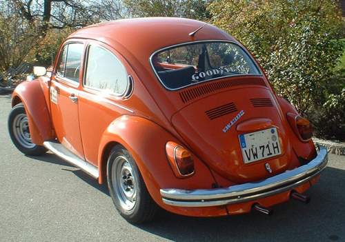

ich bin momentan auf der Suche nach einer neuen Motorhaube für meinen Käfer. Meine jetzige hat nur zwei Reihen Lüftungsschlitze, hab aber den 1600 mit 50 PS verbaut.
Da jetzt langsam Sommer wird, und der Motor in letzter Zeit sehr warm wurde (bis zu 100° innerorts, Autobahn 125°), dachte ich mir das die Motorhaube mit vier Lüftungsschlitz Reihen bisschen niedrigere Temperaturen bringt.
Weiß leider nicht genau was an meinen Wagen (1302LS BJ 7.71) passt.

Du willst dir also eine komplett neue Haube holen, wie man an den Links sieht. Von Hoffmann kann ich da abraten, die Kotflügel jedenfalls sind absolut unbrauchbar und passen gar nicht auf die Bohrungen. Eine Haube habe ich da aber noch nicht bestellt.
Bist du dir denn sicher, dass dein "Problem" an der Haube liegt? War der Wagen letztes Jahr bei den gleichen Temp auch so warm oder fällt dir das erst jetzt auf? Wenn die Öltemperatur auf einmal deutlich wärmer wird als vorher würde ich erstmal schauen wo das herkommt, anstatt eine neue Haube zu kaufen, die wahrscheinlich nicht brauchst.
Sind die Kühlrippen vllt verschmutzt?
Die Pappe hat sich etwas gelöst und hängt vor dem Gebläse?
Der Ölkühler sitzt zu?
Sowas kann man leicht prüfen.

Mein 1302 Modelljahr 1971 (Bj 3/71) hatte noch die 2 Schlitzreihen in der Haube, auch mit dem 50 PS Motor. Scheint ja damals kühlungstechnisch auch funktioniert zu haben. Oder vielleicht auch nicht, weil sie ja im Modelljahr 1972 auf die 4 Reihen umgestiegen sind. Who knows...

Öltemperatur wird mit einem Ölpeilstab mit Temperaturfühler gemessen. Was mich beunruhigt ist, das so ab <90° im Leerlauf die Öldruckkontrollleuchte angeht. Öl ist genug drin... hab auch ne Öldruck Anzeige die fällt dann auf ca. 0.4 bar.
Dann könnt dein Motor ordentlich ausgelutscht sein.
Nach meiner Einschätzung liegt es nicht an der Motorhaube. Fahre ja selber einen 1302 Cabrio mit 1776cm2 mit 2 Schlitzpakete in der Motorhaube aber mit Frontölkühler und ohne Abschlussblech z. Getriebe. Öl 15W40 kommt auch bei voller Leistung nie über 100Grad bei Öldruck zwischen 2-3bar. Messpunkt an der "Ölwanne". Davor hatte ich einen schwächelnden Motor, der bei 120km/h ganz schnell auf über 120 Grad kam.
Einfach mal testen: Für die Motorhaube gibt es Aufsteller, die oben mit den Scharnieren angebracht werden. Man hat dann oben an der Haube ca. 10cm Luft -oder- unten die Haube mittels Coladose aufstellen und festzurrenden. Oder einfach mal ohne Haube fahren. Aber wie gesagt, nur zum testen!!
Wenn dass alles nichts bringt, kannst Du eine neue Haube vergessen!

Kann gut sein. Weiß leider nicht wie viele KM der runter hat. Wäre nen ziemlicher super Gau für mich wenn der Motor bald das Zeitliche segnet.
Mit diesem Gedanken musst du dich aber demnächst mal anfreunden:rolleyes:
DA wird dir ne Haube dann auch nix bringen...spar lieber auf ne Überholung deiner Maschine.
