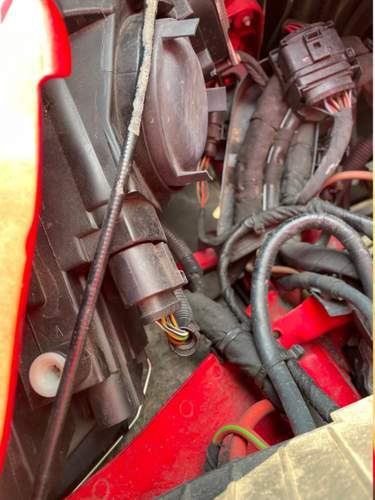

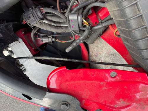

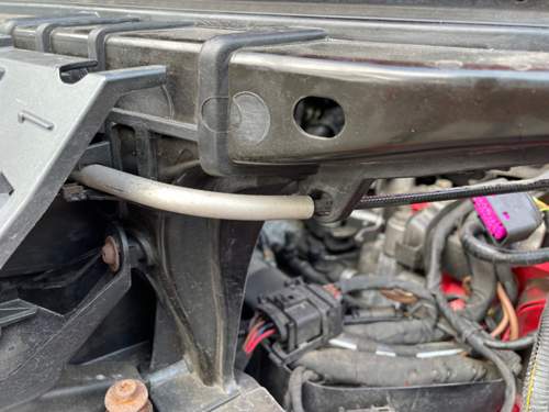

die Motorhaube geht nicht mehr auf, der Zug scheint nicht gebrochen zu sein da er immer unter Spannung ist.
Nun möchte man den Grill zerstören um an das Schloss heran zu kommen (400€).
Gibt es keine andere Möglichkeit?
Hab nun stundenlang gesurft und kann für den 8J nichts finden und so wie ich die Bilder der Grill umbauten im Forum sehen konnte, kann ich mir nicht vorstellen dass ich irgendwie an das Schloss rankomme ohne vorher die Haube zu öffnen.
Um das Schloss herum ist ein Alu blech was sich Diebstahlsicherung nennt, gibt's hier einen Ansatz?
Ich vermute dass das Kabel an der Verbindungsstelle Innenraum zu Motorraum ausgehängt ist.
Hat einer ne Idee?

Auf die Hebebühne und unten Motordämmung ausbauen. Dann versuchen an den Zug von innen zu kommen. So hab ich es schon paar mal geschafft,wenn der Zug noch im Schloss ist. Manchmal kannst du auch mit Fummelei und nem langen Schraubendreher das Schloss durch den Grill öffnen.

Der Händler hat gesagt er muss den Kühler kaputt schneiden
