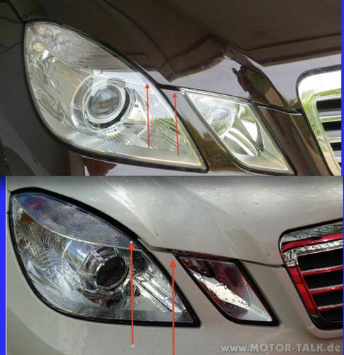

kann mir jemand sagen warum die motorhaube so krumm aufliegt?
Die motorhaube ist definitiv zu, aber sieht halb offen aus.
Habe an den 2 Seiten die gummiteile schon probiert, Sie liegt immer gleich auf.
Kann mir jemand ein tipp geben wie man es wieder gerade bekommt?

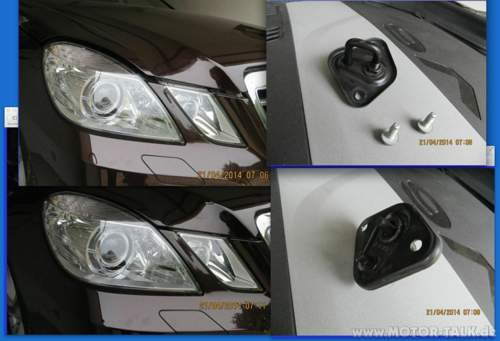

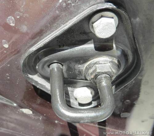

Sorry!
Ich habe hier keine weiße E-Klasse verfügbar, sondern leider nur ein rotes (genannt cuprit-braun),
an welchem ich die fehlerhafte Justierung des Schließers und ihre Auswirkung auf das Spaltmaß bildlich u. leicht verständlich, zu zeigen versuche.

Sind auch beide Schliesser wirklich eingerastet?
Ja, sonst würde es auch im Board anzeigen oder?

Am Grill sehen die Spaltmaße i.O. aus. Hast Du mal einen größeren Ausschnitt als Bild? Ist es vielleicht der Stoßfänger?
Hier paar bilder
Noch eins von vorne

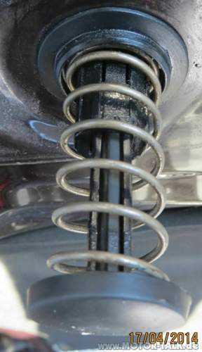

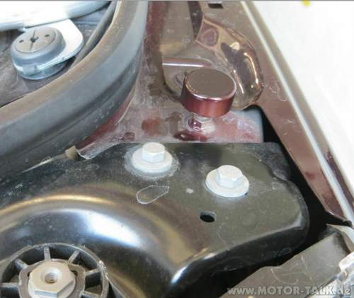

Vielleicht hat da auch jemand an den (ich nenne die mal so) Abstandhaltern in der Motorhaube herumgeschraubt.
War das Auto mal beim Lackierer, eventuell vorm Kauf?
Sieh mal nach, ob die recht weit herausgedreht sind. ich würde die mal etwas reindrehen (aber wirklich nur wenig) und sehen, ob sich da was tut. Aber aufpassen, dass die Motorhaube nicht irgendwo beim zuschlagen aneckt. Ansonsten zur Werkstatt und neu justieren lassen!
LEjockel
Das unfallfreie! Originalmaß des 212er:
Als Orientierung ... die beiden Anschlagpuffer re & li. ( M6-Gewinde) ... sind orig. ca. 26,5 mm - 27 mm eingestellt.
Damit ergibt sich ein Spaltmaß vorn über Kühler & Lampen gemessen von ca. 6mm.
Das seitl. Spaltmaß der Aluhaube beträgt ca. 4 mm.
p.s.: mit paar Karton-Karten leicht nachmeßbar - ohne Kratzer.
