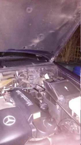

Themenstarteram 7. März 2016 um 8:26
Nein leider nicht. Es gibt eine Stange die ich mit der Hand einhängen muss.
Wichtig für mich wäre zu wissen, ob ich die Halterungen habe.???
Habe mal paar Bilder gemacht, habe leider ein hochladeproblem.
Frage: sind die Halterungen vorhanden? ??
Und ist da noch mehr zu wechseln? ??
Frank

am 7. März 2016 um 9:36
Mach mal bilder von den Scharnieren.
Schau mal hier wenn Deine Scharniere so wie auf dem Bild aussehen brauchst Du nur die beiden Dämpfer/Lifter.
Ansonsten brauchst Du neue Scharniere wie auf dem Bild, die bekommt man aber für kleines Geld gebraucht!
Die Dämpfer würde ich aber Neu Kaufen, Kostenpunkt für 2 Stück ca. 30,-€
LG Detlef

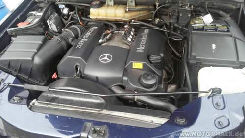

Themenstarteram 8. März 2016 um 19:01
Hallo ich habe wie auf den Bildern zu sehen ist keine Scharniere und nur eine Stange. ....
Wichtig zu wissen wäre nur ob ich die entsprechenden Halterungen oder Löcher habe.

Hallo Frank, das Bild hatte ich sofort wieder entfernt weil ich nicht vertan hatte, das Scharnier auf dem Foto war nicht von einem ML!
Die Scharniere kannst Du Problemlos nachrüsten, die Haube bleibt die gleich und die Stange kannst Du dann weglassen!
Schau mal auf eBay Kleinanzeigen da werden einige ML zum Ausschlachten angeboten da wirst DU sicher die Scharniere bekommen, ich weis nicht was sie bei Mercedes Neu kosten würden aber das kann man ja heraus bekommen!
Schau mal hier auf den Link
unter 20 sind die Scharniere aufgeführt da steht dann auch die MB Teile Nummer
LG Detlef
