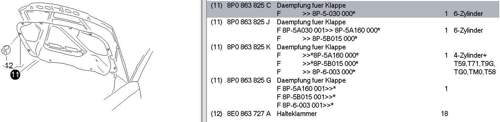

Hallo Leute
Meine Bemühung zur Sufu war etwas unbefriedigend, obwohl ich diese nutze und liebe.
Würde mehr als gern "einfach nur" eine Motorhaubendämmung bei meinem 8p (2.0 Fsi, Bj. Ende 2005) nachrüsten. Die Teilenummern habe ich bereits, doch gibt es Unterschiede, E**S zur Hnad. Welche brauche ich genau um einem Fehlkauf zu entgehen? 4 Zylinder ist klar, aber liegt der Unterschied bei der Teilenummer K und G zwischen DFG und SFG, vielleicht?
Bild ist angefügt. Was meint ihr?
Welche Tl.Nr. bräuchte ich genau? Hat es jemand von Euch schonmal, "einfachmal" nachgerüstet? FgstNr?
Bitte keine blöden Kommentare oder Vermutungen alá Fsi Nageln. Ist absolut nicht der Fall.
Bin äusserst dankbar für gescheite Antworten!!! >DANKE<

Hey dada 669 schau mal hier aber wenn du zu deinem :) gehst weiß der welche passt einfach für einen in deinem Bj. auswählen da gibt es eigentlich dann keine unterschiede den die Benziner haben meines wissens eh keine mehr also musste ich auch für den Diesel nehmen ;) und die passt 100%
Dämmung
Grüße Sven

Die Dämmung wurde ab dem SFG wegrationalisiert und nicht mehr beim Benziner verbaut ;)
Frühere Modelle haben noch eine neuere nicht mehr ist eigentlich das selbe wie mit den automatischen Gurtaufrollern :rolleyes:
Grüße Sven

Kam grad vom Freundlichen und habe die Dämpfung bei mir nun eingebaut.
Passt 1A!
Den Einbau mit der Stoppuhr gemessen: 17,33 sec. :D
Die Teilenummer der Motorhaubendämpfung die definitiv an eine 2.0 Fsi Haube passt lautet: 8P0 863 825 G
Kostenpunkt in Hameln/Nidersachsen zur Zeit: 23,75 Euro (ein relatives Schnäppchen für ein grosses Ersatzteil aus Filz und im Vergleich zu anderen Typen/Marken.)
Falls jemand von euch diese ebenfalls nachrüsten möchte - ihr braucht nur die Dämmung zu bestellen. Die Halteclipse sind bei der Haube schon mit bei/dran. Macht nicht denselben Fehler wie ich und bestellt diese NICHT NOCH einzeln dazu. Hätte es selbst wissen müssen, wenn ich mir mein eigenes Bild nochmal anschaue. Die Nr. 11 steht übergeordnet und alles drunter ist natürlich mit bei.
Autsch, habe nun 18 Ersatzclipse, nuja.
Die Idee/Variante mit den zusätzlichen Bitumenplatten unter der Dämpfung, die ich per PN bekommen habe, ist auch sehr interessant.
Werde das wohl als nächstes in Angriff nehmen.
Danke nochmals euch allen (vor allem 8p04711 füer den Link mit den Platten) und viel Spass beim eventuellen Selbstdämpfen.
Dada
