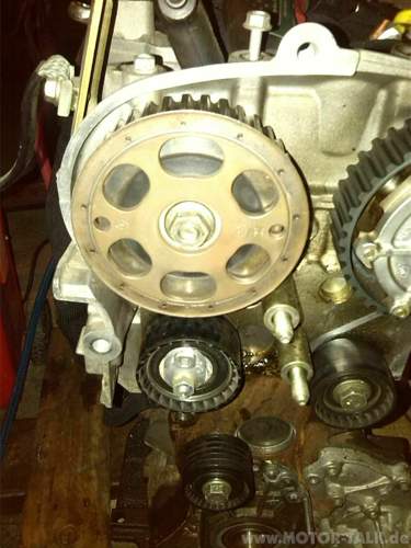

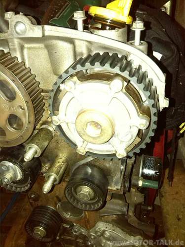

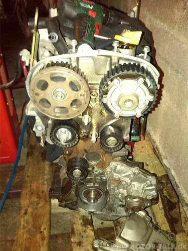

Anbei ein paar Bilder vom alten Motor.
Wenn ich auf den Motor drauf schaue ist das rechte Nockenwellenrad das mit dem Phasenversteller und das linke ein normales?
Ist schon lange her das ich damit zu tun hatte ;-)

Genau so ist es .... rechts ist das besagte Nockenwellenrad ....
