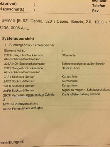

Am 06.01. ging auf dem Heimweg meine Motorkontrolleuchte an, ich erstmal rechts ran und hab gemerkt Dr Wagen "schaukelt" leicht und der Drehzahlmesser "hüpft" unruhig.
Ich habe einen Moment gewartet, Wagen aus und nach kurzer Zeit wieder an, nichts... Die Lampe blieb an.
Vorsichtig nach Hause geeiert weil schlechter Anzug... Wagen in die Garage gestellt und hier mal nachgelesen...
Bin dann am nächsten Tag in meine Werkstatt und hab den Fehlerspeicher auslesen lassen, siehe Anhang
Da wurde mir ja schon Angst und Bange aber die meinten das können auch noch alte Fehler sein.
Fehlerspeicher wurde zurückgesetzt und ich sollte erstmal normal weiterfahren und wenn die nochmal angeht wiederkommen, dann hätte man den genauen Fehler.... Ok, Lampe ging nicht mehr an.
Heute, nachdem ich nicht mehr an die Lampe gedacht habe, ging sie morgens auf dem Weg zur Arbeit wieder an, diesmal hat er mich dann netterweise auch richtig verarscht hörte sich an wie ein Trecker und ist sobald ich irgendwo anhalten musste ausgegangen :-(
Ich ohne Umweg wieder zur Werstatt, hier... Lampe an.
Wieder ausgelesen und fast alle Fehler wie zuvor wieder da :-(
Wagen dann dort gelassen und heute Abend wieder abgeholt.
Sie können den Fehler nicht genau lokalisieren und haben erstmal die Sensoren (Nockenwellensensor und Saugrohr-Drucksensor) vertauscht" um zu sehen ob der Fehler mit dem Sensor den sie vermuten "mitgeht".
Irgendwas von der Steuerkette hat er dann auch noch gesagt, aber ich hab da nicht so wirklich die Ahnung, hatte nur schon die $Zeichen im Kopf :-(
Ich wäre euch dankbar wenn ihr evtl. irgendwelche gleichen Erfahrungen oder so habt/kennt, denn irgendwie fühle ich mich grade nicht sehr gut beim fahren und ich würde das möglichst schnell wieder in Ordnung haben.
LG Angie

Steht ja öfter hier im Forum, Vanos und Nockenwelle.
Ich glaube, da musst Du diese(n) Vanos-Steller tauschen.
Vielleicht reicht auch neu einstellen, initialisieren.
Damit würde ich anfangen, ich denke das sollte unter 100€ kosten.
Sicherungen sind alle ganz?

Ok, habe jetzt schon mit dem Gedanken gespielt das die, wenn die Lampe wieder an geht, mir den NWS und den KWS tauschen sollen, diese beiden würden wie ich gelesen hab wohl am ehesten die Übeltäter sein.
An dieser Stelle würde ich als erstes ansetzen und die Kette überprüfen lassen. Als mein 320i vor gut einem Jahr mit stark ruckelnder und stotternder Gasannahme auffällig wurde, sollten zunächst zwei Sensoren für 700 € gewechselt werden. Als der Servicemeister im Nebensatz die Steuerkette erwähnte, habe ich mich lieber für den Verkauf des Fahrzeugs entschieden.
