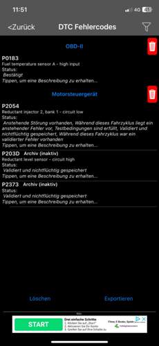

Moin,
habe jetzt den Wagen mit dem
Veepeak-Adapter und der App „Car Scanner“ ausgelesen mit folgendem Ergebnis:
Habt ihr irgendwelche Ideen.
Themenstarteram 27. Mai 2024 um 10:12
Ist einer dieser beiden der Kraftstofftemperatursensoren?
Sollte ich einen Neuen bestellen und austauschen oder alles so lassen, wie es ist - schließlich läuft der Motor ja eigentlich gut.
Grüße und Danke im Voraus
