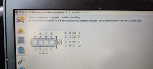

Hallo, bei mir ging gestern plötzlich due Motorwarnleu hte an. Diese blinkte mehrfach und leuchtet nun.
Das kuriose ist, es wurden keine Fehler gefunden.
Dies passiert nur, wenn ich Bsp. Berge fahren muss und due Drehzahl über 3000 u/min ist, dann kommtvein ganz kleines ruckeln und man merkt ein eindeutigen Leistungsverlust. Bzw. er fährt vorher schon schwerfällig.
Was könnte es noch sein, wenn schon keine Fehler abgelegt werden?
Besten Dank
23 Antworten

Ich würde bei den Zündkerzen anfangen. Dann Zündkerzenstecker auf Korrosion überprüfen.
LMM. Wenn man den Fehler reproduzieren kann, dann mal Stecker abziehen und mit Standardwerten fahren.
Lambdasonde prüfen.
Ansonsten Zylinderkopfdichtung. CO2 Wert ermitteln lassen.
Tracen einiger Werte während der Fahrt und Auswertung bei auftreten des Fehlers.
Wenn die Kontrollleuchte nun an ist, müsste doch ein Fehlercode abgelegt sein... hast du ein OBD2 Stecker? Bei Mazda ist forscan ein ziemlich hilfreiches tool. Nutze auch die App zum tracen...wenn es mehr sein muss, nehme ich mein Notebook.

Fehlzündung Zylinder 4 wird angezeigt.
An was liegt es dann, dass dies erst bei last ab 3000 kommt?
Das ist doch super...dann Zündkerzen einmal neu. Problem weg, dann erledigt. Wenn nicht, Zündspule 3 und 4 tauschen....wandert der Fehler, dann neue Zündspule kaufen oder ggf. auf Korrosion prüfen.
Themenstarteram 4. August 2023 um 17:15
Also der Fehler wandert nicht, ich hatte jetzt die 4 mal auf die 3 gemacht, ebenso das mit der Kerze. Es bleibt weiterhin Zylinder 4.
Sprich auch wenn ich die Kerzen und Spulen tausche, bleibt es die 4.
Könnten es die Einspritzdüse sein, wie könnte man das testen? Langsam weiß ich nicht mehr weiter

Der Motor hat 225000 gelaufen und lief bis dato auch super. Wie gesagt war ganz plötzlich auf der Autobahn. Injektoren hab ich nun draußen und sehe das die Dichtringe porös sind. Wo bekommt man diese denn her? Kann ich die Injektoren irgendwie testen, ob sie ordentlich zersteuben?
Wie würde ein kaputter Injektor reagieren?
