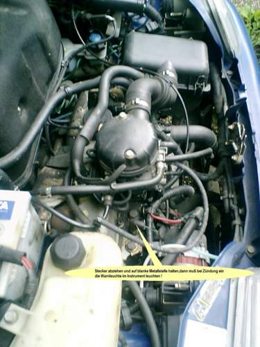

Themenstarteram 17. Juli 2016 um 13:03
Leider finde ich diesen Thermometer nicht. Entweder wurde ich betrogen oder die Glühbirne ist einfach defekt. Wo müsste dieses Symbol aufläuchten? Oben wo die anderen Symbole sind oder unten im Bereich Tacho, Uhr, Tanksnzeige? Danke!
am 18. Juli 2016 um 4:36
Freu dch, dass du sie nicht siehst. Die leuchtet nämlich nur, wenn der Motor überhitzt ist. Und dann ist es evtl. schon um die Zylinderkopfdichtung geschehen....
Wenn du sie mal kontrollieren willst: Stecker vom Geber am Motor abziehen, Zündung anmachen und den Stecker von jemanden an Masse halten lassen - dann kannst du sie im Tacho leuchten sehen...
Themenstarteram 18. Juli 2016 um 15:13
Problem ist, dieses Symbol sehe ich nicht wenn ich die Zündung einschalte. Die anderen Symbole sehe ich, wie z.B. die rote Einspritzfehlerlampe. Nur die Temparaturwarnanzeige sehe ich nicht.
Themenstarteram 18. Juli 2016 um 15:15
Wenn man den Motor startet leuchten ja die wichtigsten Symbole auf. Also sowas wie ein Selbsttest.
am 19. Juli 2016 um 13:17
Einspritzlampe, Airbag usw. zeigen Fehler an, bzw. leuchten beim Start durch entsprechende Funktion des Steuergeräts.
Die "Kochtemperatur" wird nur über den Geber angezeigt, der mit der Elektronik des Fahrzeugs nichts zu tun hat. Der Geber ist nur ein Ein-/Ausschalter.
Themenstarteram 19. Juli 2016 um 18:28
Danke RainerQuerulant!
Ich bin deiner Idee gefolgt den Stecker vom Geber abgezogen, die Zündung eingeschaltet und von jemanden an Masse halten lassen. Die Leuchte ist wirklich an gegangen. Danke nochmals!
