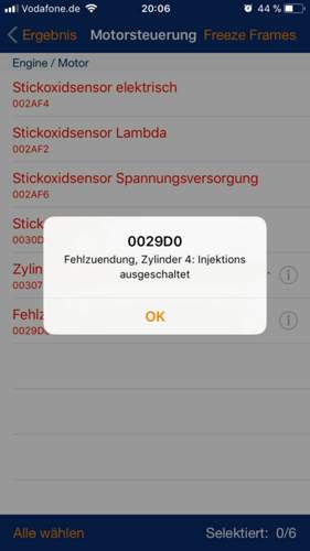

Hallo ihr lieben, folgendes Problem habe ich seit meiner Autobahnfahrt.
Auf der Strecke ruckelt das Auto wie wild, die Kontrollleuchte blinkt auf, fahre auf die Raststätte. An einer Weiterfahrt ist nicht zu denken. Der Motor schüttelt sich ganz fürchterlich.
ADAC hat mir das Auto abgeschleppt. Nun steht es vor der Haustür.
Bevor es in die teuere Werkstatt geht, bemühe ich mich mal um eigene Lösung.

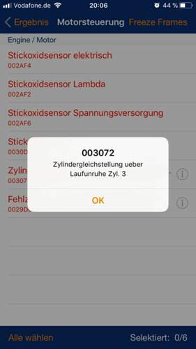

Hab den Fehlerspeicher ausgelesen. Zum Vorschein kommt folgendes:
Fehler: 0029D0 Fehlzündung Zylinder 4, injektion ausgeschaltet
Außerdem
Fehler: 003072 Zylindergleichstellung über laufunruhe Zylinder 3
Was könnte es sein?
Zündspule von Zylinder 4 habe ich heute gewechselt. Fehler noch vorhanden. Zündkerzen? Die sind aber erst ein Jahr drin. Vielleicht also die Injektoren?
Bin dankbar für Brainstorming, wie ich nun vorgehen sollte - um kostengünstig zu reparieren. In die Werkstatt kann jeder ;)
Danke schonmal

Hört sich nach injektor an

ERSTMAL Analyse machen.
Die Fehlermeldung hört sich für mich an nach:
"Da ist was, aber ich weiß nicht was, ich schreibe mal irgendwas."
Diese Fehler treten nämlich auf, wenn die Tankpumpe spinnt oder Luft saugt.
Also, im Motorraum Spritleitung vom Tank ab, in ein Glas halten, jemanden starten lassen und sehen, ob Luft kommt, genug Sprit kommt oder evtl den Druck messen.
Tankpumpe reinigen, Kraftstoffdruckventil prüfen.

Du fährst einen N43, da sind Injektoren und die Hochdruckpumpe immer gute Kandidaten bei der Fehlersuche. Und ein vernünftiges (BMW)-Diagnoseprogramm, nicht so ein Handygedöns mit Rechtschreibfehlern, die mein Vertrauen in das Tool schon arg sinken lässt.

Wenn die Tankpumpe nicht richtig liefert fallen zuerst die Zylinder aus, die den schwächsten Zündfunken liefern.
Und Dein Diagnoseprogramm wollte ja nicht schreiben "ich bin doof und weiß nix".
