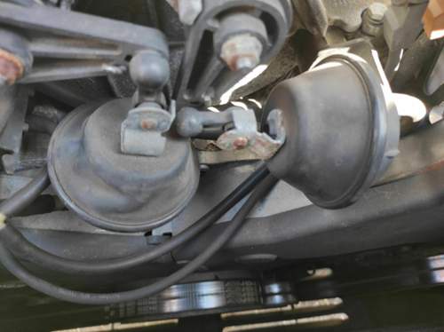

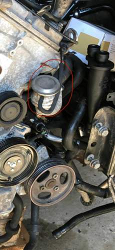

*edit
Würde am ventil a oder b entsprechend der bank suchen. Ebenso die entsprechende Lambdasonde.
Aus "wo ist die sekundär Luftpumpe?" @oqiW
https://www.motor-talk.de/.../sekundaerluftsystem-i209383385.html

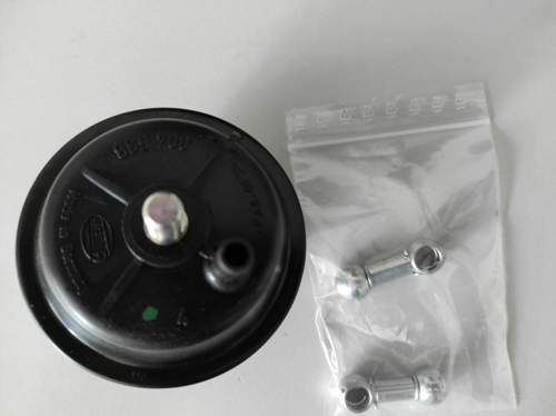

bei meiner "Diva" hatte man auch zuerst die Pumpe erneuert. Motorlampe ging nach kurzer Zeit wieder an.
Die Membranen von beiden Ventilen hatten Risse und wurden getauscht.
Gruß Wolfgang

hast du die Membranen bei VW tauschen lassen, oder freie Werkstatt? (was denkst du: Ist das eine komplizierte Operation oder kann das jeder Mechaniker?)
willst du verraten was das Austauschen der Membranen gekostet hat?

ja, alles wurde bei VW gemacht, da ich eine entsprechende Versicherung habe. Ich meine, Ventile tauschen lag bei 950,00 Euronen, die Rechnung liegt bei mir zu Hause und da bin ich erst wieder ab 4.8.-nachmittags.
Verweile z.Zt. im schönen Norden von Deutschland
Gruß Wolfgang
habe mal nachgesehen es waren 989,43 Euronen
