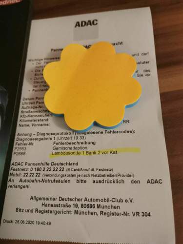

Hallo, nach dem Feierabend fuhr ich nach Hause und da Leuchtete am KI die Motorkontrollleuchte. Habe dann den ADAC gerufen und der hat das Fahrzeug ausgelesen und die Fähler gelöscht. Es waren 2 Fähler hinterlegt, 1x Gemischadaption und 1x Lanbdasonde Band 2 vor Kat. Was heißt Gemischadaption genau und Band 2, ist es rechts oder links vom Motor?!Fahrzeug ist R320CDI bj. 09/2007

Ja und was kannst du da mit machen nix,und was kann die MB-Werkstatt machen auch nix die Fehler sind ja weg aber hey die Fehler kommen wieder
Bank 2 ist, wenn du vor dem Auto stehst und auf den Motor schaust, rechts.
Lambadasonden verschleißen mit der Zeit - kann bei 200000 km schon mal kaputt gehen (wieviel km hast Du?), kann aber auch ein Kabelfehler sein. Wenn die Lambdasonde Grütze meldet, stimmt natürlich auch das Gemisch nicht.

Muss der Kat raus um die Lambdasonde zu ersetzen? Hab schon die Lambdasonde mit der Nummer A003 542 7018 gekauft.
Themenstarteram 23. Juli 2020 um 9:58
Kleines Update, Übeltäter war der Ölabscheider. Bei dem Fähler kann man auch 10 neue Lambdasonden einbauen und der Fähler würde immer wieder kommen!
