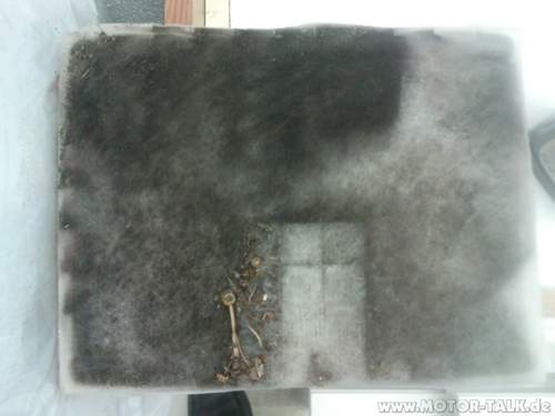

seit kurzem muckt mein Astra Caravan 1,9 CDTI 88 kW 8V etwas rum.
Ich fuhr zum Service da dieser fällig war und wir bald in Urlaub fahren wollten. Dabei wurde auch gleich noch die defekte Magnetkupplung vom Klimakompressor getauscht sowie die Stoßstange erneuert da mir jemand reingefahren war (nur leichter Parkrempler).
Nachdem ich das Auto aus der Werkstatt geholt hatte ging das Werkstattsymbol an.
Laut Werkstatt defekter Nockenwellensensor - wurde dann auch noch gleich getauscht.
So dann ging es ab in den Urlaub. Ohne Probleme. Ohne Warnlampe usw.
Retour aus dem Urlaub ging es dann los, dass plötzlich die Motorkontrollleuchte anfing zu leuchten. Ging entweder nach dem Start nicht aus oder kurz nach dem Start aus und wieder an.
Fehlercode 227956 - Ansaugluftsystem Leck erkannt B-032
Das kann ja glaub ich vieles sein - oder?
Hab mal etwas im Motorraum gesucht aber nicht wirklich was gefunden.
Habe jetzt mal den Luftfilter gecheckt (hängt ja auch mit Ansaugluftsystem zusammen) und hab mich echt gewundert da dieser nach ca. 2.500km echt schlimm aussieht als wenn der gar nicht getauscht wurde.
Kann der nach so kurzer Zeit schon wieder so aussehen?
Kann dies die Ursache sein für die MKL?
Weis jemand die Ersatzteilnummer vom Filter damit ich checken kann ob der beim Service getauscht wurde?

Teilenummer lautet 93192882!
Themenstarteram 12. September 2013 um 18:16
Danke.
Wurde also dann definitiv nicht gewechselt.
Aber Gott sei Dank auch nicht verrechnet.
Sollte man diesen nicht doch tauschen so wie der aussieht?
Könnte das evtl. auch das Problem mit der MKL auslösen?
Hallo.
Entweder das AGR Ventil ist verkokt und klemmt, häufig der Fall oder der LMM ist defekt.
Das sagt der FC 2279 aus.

Testen kann man das AGR Ventil mit einem Stellgliedtest über das TECH2 beim FOH oder mit einem OPCOM Modul, das man privat kaufen kann.
2- Takt Öl im Dieselkraftstoff beimischen soll auch schon geholfen haben, ich glaube 250 ml auf ca. 50 liter Kraftstoff.
Versuche es mal.

Bei P2279 ist zu 99,9% das AGR defekt, tausch das gleich aus und mach dir nicht die Mühe das reinigen zu wollen. Bringt leider nix.
