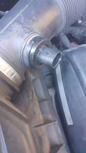

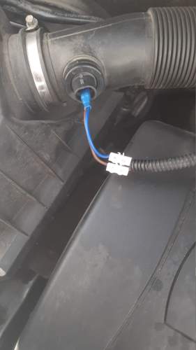

Fehlercode:P011002
Ich hab' den Fehler wohl gefunden.
Kabelbruch am Stecker des Ansaug-Temperatur-Sensors.
Gibt es hiefür einen Rep.- Stecker mit Kabeln zum verbinden dran?
Oder: Die 2 Kabel sind farblich gekennzeichnet braun u. braun mit schwarzem Streifen. Kann ich die getrost vertauschen. Ich hab' einen Behelf gebastelt. Siehe Anhang.
Danke

Kabel kannste vertauschen.
Mach mal gescheite Bilder vom Stecker.
Müsste ein DELPHI - METRIPACK sein.
Dein Schrauber ist ne Pfeife !
Da kann man verschiedene Widerstände testen bis die Temperatur passt und der Fehler ausbleibt.

Anzeige : minus 40 ° C bedeutet Kabelunterbrechung !
BRAUN/SCHWARZ ist Signal-Leitung
BRAUN ist Masseleitung.
3,0 Volt entsprechen 14° C Ansaugluft-Temperatur beim Z16XEP
2,7 Volt sind 20° C

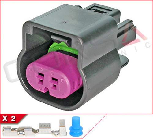

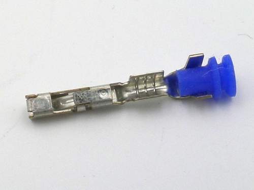

Müsste der Stecker hier sein :
https://kojaycat.co.uk/.../?...
Delphi METRI PACK GT 150
Buchsenkontakt
Rückseite
Kann man auch hier kaufen :
https://www.mouser.de/.../15326822?qs=0QEfxlTaxas4cekfVbgaiA%3D%3D

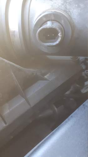

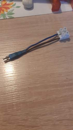

Themenstarteram 4. Juni 2023 um 18:03
Hallo Blacky,
anbei 2 Fotos.
Ich habe jetzt ein Provisorium angeschlossen; lasse morgen die Kontrollleuchte löschen. 'Mal sehen.
Die Frage bleibt: Gibt es solch einen Stecker als Rep.-satz?
Nochmals, vielen Dank für Deine Hilfe.
Gruß Harry
20230604
20230604
Themenstarteram 4. Juni 2023 um 18:05
...hier mein Provisorium.

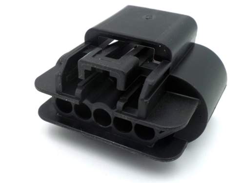

Dann haste noch die alte Ausführung wie beim Z16XE.
Dafür hab ich auch ne Bezugsquelle.
Ich meinte Bilder vom Stecker am Kabelbaum .
Der ist ja defekt.

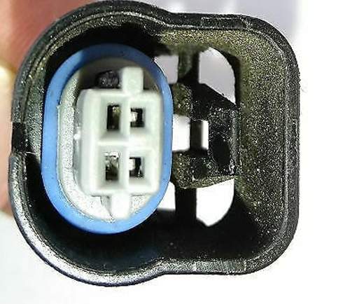

Kannste hier kaufen :
https://www.automotive-connectors.com/...or-assembly-15326801.html?...
Oder der hier :
https://www.automotive-connectors.com/...emale-connector-assembly.html
DELPHI METRI PACK GT 150 zweipolig
Delphi Stecker zweipolig
Steckerseite weiblich

Themenstarteram 5. Juni 2023 um 14:52
Hallo Blacky,
Habe einen Stecker bestellt.
Einstweilen hab' ich mir provisorisch
geholfen (siehe Foto).
Nochmals vielen Dank
