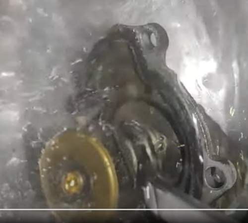

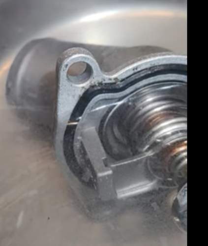

Ich hab heute mal Wasser gekocht und sowohl den alten als auch den neuen Thermostat reingelegt.
Der alte ging auf, aber nur einen kleienn Spalt, ich schätze mal 5mm
Der neue geht auch nur einen kleinen Spalt auf.
Hab das gerade mal mit einem entsprechenden Test verglichen, den jemand auf YouTube gestellt hat, dort gehen die Teile viel weiter auf.
Erscheint mir zwar sehr merkwürdig, dass beide Thermostate nicht ordentlich auf gehen, aber erstmal gehe ich davon aus.
Ohne Thermostat mit Pappe vor dem Kühler für die ersten Kilometer geht ja auch 8~}
Bin weiterhin dankbar für Ideen, ansonsten werde ich das neue Thermostat reklamieren und ein anderes bestellen. Die gibt es wohl auch erst mit 92° Öffnungstemperatur, niedriger wäre mir lieber. Kennt da jemand was?

Wird man nichts anderes finden Hatte mal nach 95 Grad gesucht und auch nur 92 Grad gefunden.

Von Meyle soll es was mit 87/79 Grad geben zumindest für den X14SZ, keine Ahnung ob das passt, habe keine OE Nummern abgeglichen.
628 287 0008
628 279 0008
Danke, die Thermostate passen aber leider nicht.
Da mir nichts besseres einfällt, hab ich noch ein Thermostat bestellt, das ich vor dem Einbau testen werde.
Danke erstmal für die Unterstützung und schönen Sonntag!
