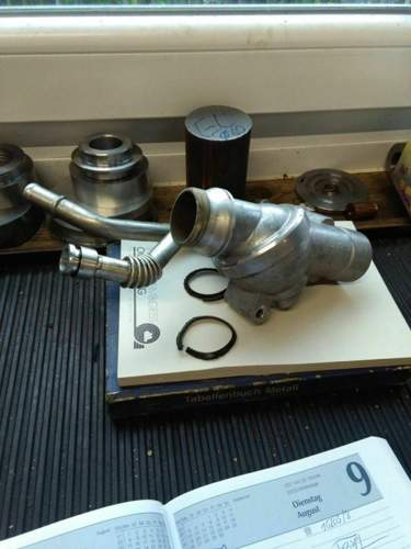

Hallo Zusammen,
ich fahre einen XC70 D5, MY2010, 151 kW.
Meine Heizung ist neuerdings auch kalt und der Lüfter läuft.
Ich habe heute mal in den Motorraum gesehen und das Thermostat gesucht. Aber nicht gefunden. :-(
Ich denke es ist so eines, das man nur mit Gehäuse tauschen kann.
Für mich als Laie sieht das ziemlich verbaut aus.
Hat jemand einen Tipp, wo ich das Thermostat finde? Oder vielleicht ein Foto?
PS Habe am Donnerstag einen Termin in der Werkstatt.
