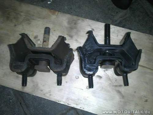

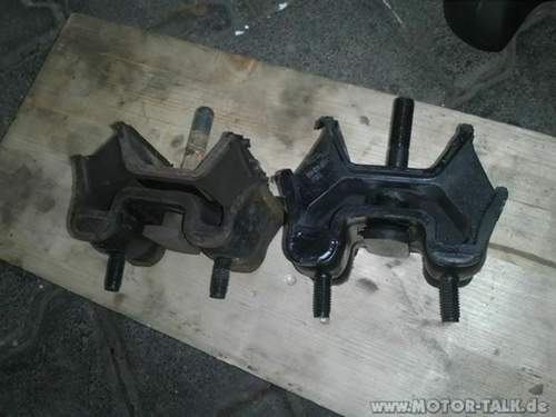

Jungs, ich hab das Motorlager vorne rechts (Beifahrerseite gewechselt). Ich hab ein Foto vom alten Lager im Vergleich zum neuen gemacht. War es Eurer Meinung nach höchste Zeit dafür?
Das Einzige, was mir auf Anhieb aufgefallen ist, ist der Spalt zwischen Gummi und Metall. Und beim alten Lager hats diesen Bolzen nach unten rausgedrückt.

Das alte lager sieht schon ziemlich eingesessen aus. Das mit dem rausrutschendem Bolzen ist nicht schlimm.
