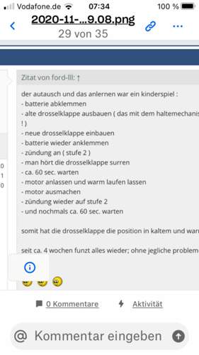

Dk kostet beim FFH so um die 350 bis 400 Euro. Die vom selben Hersteller , bei A... um die 70 Euro. Anlernen braucht man eigentlich nicht. Wenn doch beim FFH um die 90 Euro. Ist aber eigentlich einfach. Oder eine vom Schrott, die braucht man auch nicht anlernen
Bei Ebay um die 50-120€. Kannst ja mal gucken, ob es die für Dich passenden gibt.
Denke die Drosselklappe bekomm ich neu für ca.120€. Einbau wäre auch kein Problem.
Ich weiß aber immer noch nicht, was es mit dem Anlernen auf sich hat.
Braucht man das?
Was passiert wenn man es neu einbaut ohne Anlernen?
Also ich hatte am 1,8l die Drosselklappe schon zweimal runter und gereinigt. Beim 1. Mal hab nichts angelernt. Beim 2. Mal über Forscan resettet.
Normal müsste Batterie abklemmen für einige Stunden reichen um das Steuergerät zurück zusetzen. Aber eigentlich sollte die sich beim Fahren wieder entsprechen selbst anlernen.
