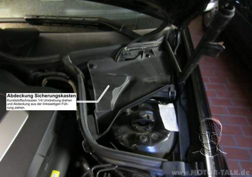

Ev. SAM def. vorn links Wasserschaden. Dann läuft der Lüfter auch immer.
Was ist SAM? Wieso vorne links?
Original geschrieben von Data45000
Was ist SAM? Wieso vorne links?Zitat:
SAM heißt "Signalerfassungs- und Ansteuermodul".
Vorne links, weil es dort sitzt, der w203 hat aber viele davon..... damit die Suche nicht zu einfach wird.
Die MB-Diagnose liest sie allerdings aus und listet gespeicherte Fehler, auch ist diese wohl in der Lage defekte SAMs zu identifizieren.
