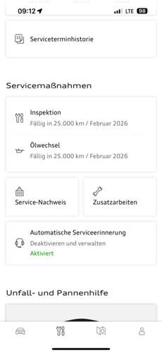

Ich hab heute zufällig beim MMI gesehen Motorölwechsel bereits nach 15000km oder ein Jahr....
Wurde ab Werk kein longlife Öl gefüllt,oder ist dies Standard beim Diesel...? Alle 15000km Ölwechsel?

Meiner ist 02/24 und zeigt folgendes Bild.
Beim TFSI e gilt alle 15.000 Klm ölwechsel mit 0W20 Long Life.
Dies wegen den vielen Kaltstarts und relativ kleine Ölmenge.

Das hat nichts mit Abzocke zu tun. Bei den TFSIe-Motoren werden diese sehr häufig im kalten Zustand voll belastet, und deshalb muss das Öl vorzeitiger als bei normalen TFSI gewechselt werden.
Aber du fährst ja einen Diesel. Eventuell ist dort das Intervall falsch eingestellt worden. Lass das mal in deiner Werkstatt prüfen. Es gibt nämlich zwei Einstellmöglichkeiten: Longlife (bis 30.000 km/2 Jahre) oder jährlicher Wechsel bzw. 15.000 km.

Nein, da ist nichts falsch eingestellt, es gibt auch keine verschiedenen Einstellmöglichkeiten. Es gibt auch keinen 15.000 Km Intervall. Die Diesel haben den flexiblen Intervall, Kurzstrecken und häufiger voller Leistungsabruf bei kaltem Motor verringern die Laufleistung und Betriebszeit bis zum nächsten Ölwechsel, Langstrecken verlängern sie.
Mit meinem Q3 mußte ich, da EZ im Oktober und dann gleich Winter, bereits nach 13.000 Km und 10 Monaten zum ersten Ölwechsel, dafür dann zum 2. nach weiteren 34.000 Km und 23 Monaten. EZ ist jetzt 3 3/4 Jahre her und zum nächsten Ölwechsel sind laut MMI noch 3 Monate oder 10.000 Km Zeit, weil ich seit geraumer Zeit sehr viel Langstrecke fahre.
