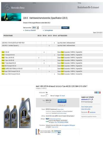

Hallo bonseb
Ich habe mein Motoroel 229.5 = Mobil new Life 0 W 40 als Angebot = 1 x 5 Ltr., plus 2 x 1 Ltr. für 47,20 € hier mal bezogen, und hier eine Alternative.

Hallo Gemeinde
Bezüglich Motoroel, im Anhang meine Wahl.
wer_pa
