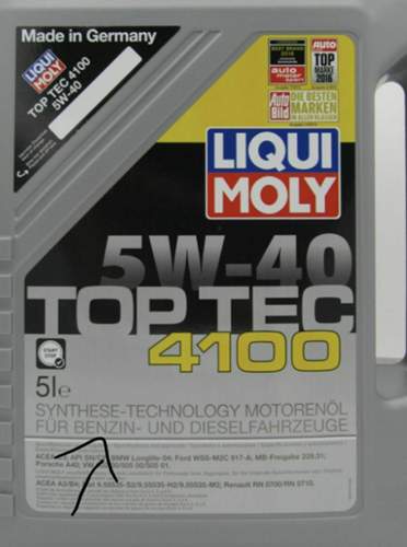

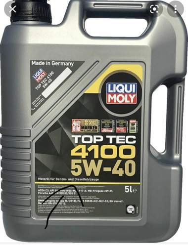

fahre einen VW GOLF V 1.6 Schaltgetriebe.
Habe Motoröl bestellt wie aufm Bild zu sehen ist aber mir ist aufgefallen das dieses Wort auf der Verpackung fehlt „SYNTHESE TECHNOLOGY“ was ich jahrelang bestellt habe. Weil jetzt steht nur Motoröl für Benzin und Diesel.
Hat der Hersteller nur das Ettiket geändert und das Produkt ist das gleiche?
Danke sehr

Das Motoröl hat doch gar keine Freigabe von VW...wer lesen kann ist klar im Vorteil...
Deine Angaben zum Fahrzeug sind leider unzureichend...
Hast Du WIV oder nicht? Diesel oder Otto? FIN oder MKB sind von nöten...
Darin unterscheiden sich die zu verwendeden Motorölsorten...
Und VW hat in 2019/2020 die Ölspezifikationen geändert.

Für diesen (Benzin-)Motor ist die VW-Norm 502.00 ohne Longlife-Intervall und 504.00 bei Longlife-Intervall zu verwenden. Siehe hier.
Das Öl im dunklen Kanister scheint eher für Dieselmotoren (Pumpe-Düse-TDIs bzw. Diesel mit Verteiler-Einspritzpumpe) geeignet. Es fehlt die relevante VW-Norm 502.00. Jedenfalls scheint mir dieses Öl nicht geeignet für den Benzinmotor.
Es ist nicht nur nicht geeignet, es ist nicht freigegeben! Auch beim 2005er gab es schon Longlife.

„SYNTHESE TECHNOLOGY“ hat mit der Ölqualität kaum was zu tun. Entscheidend ist die Freigabe n. VW 52000 im Festintervall o. VW 50400 als Longlife Produkt.
Ich rate zu ersterem. Wenn dann noch die MB 229.5 dabei ist, hast du was ordentliches. Z. B.:

Wegen fehlender Freigabe ist es nicht geeignet. Nimm entweder eines mit der 50400er Freigabe(5W30LL) oder 50200(Festintervall), wobwi man auch das LL-Öl im Festintervall betreiben kann.

502.00 = Ganzjahres-Motorenöle für Ottomotoren mit Standardwechselintervalle (max. 15.000 km oder 1 Jahr).
505.01 = Ganzjahres-Motorenöl speziell für Pumpe-Düse-Dieselmotoren.
Warum sollte man freiwillig und gegen alle Empfehlungen und Freigaben ein PD-Dieselöl in seinen Motor kippen?
Ein PD Öl ist an sich ja nichts schlechtes. Nachteilig (für den Ottomotor) wird es, wenn dann low o. mid SAPS ins spiel kommt.
