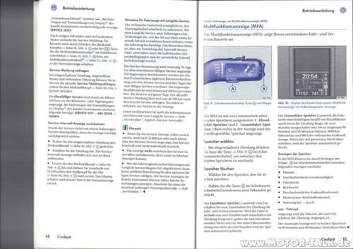

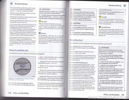

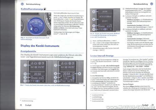

Hallo davemert
Das 1. Servic ist bei max. 30.000 km, oder max 2 Jahren drann,
je nachdem was zuerst eintritt.
Die max. km Anzahl kommt aber sehr auf die Fahrweise (viele Kurzstrecken) an.
Wann bei dir der nächste Serviceintervall ist, kannst du doch in deinem schlauen Heft nachgucken.

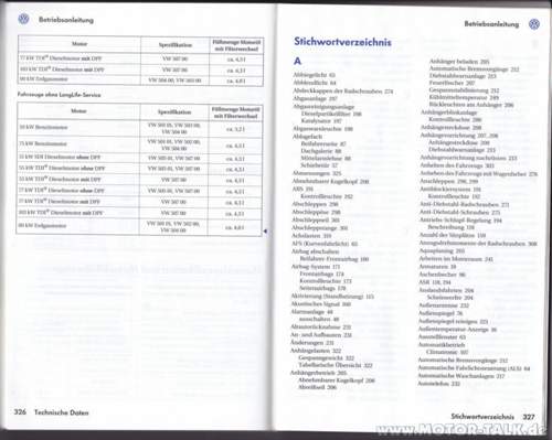

ich hab noch den kurzen service, also alle 15 TKM und bis ich die damals zum ersten mal erreicht hab, hab ich schon 2 liter nachgefüllt...
Für Fahrzeuge ohne LongLife-Service kann man auch andere Ölspezifikationen einfüllen.
2 Liter auf 15.000 km find ich schon heftig.
Bei meinen muß ich zw. den Serviceintervallen (30.000 km) gar kein Öl nachfüllen.
Viktor
