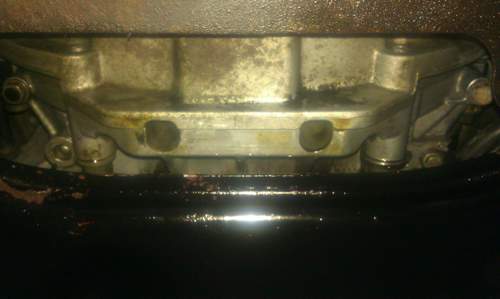

'n Abend, ich hätt' da mal 'n Problem...
In Fortsetzung der Story von HIER hat mein Freundlicher jetzt nach dem dritten (!) Abdichtungsversuch die Segel gestrichen und offiziell zugegeben, daß er keine Chance sieht, das Problem im eigenen Hause in den Griff zu bekommen :(
Nochmal zum Werdegang: ich habe mit meinem Kumpel zusammen das Herz extrahiert und selbiges beim Freundlichen auf den Tisch gestellt, mit folgendem Auftragsumfang: Erneuerung beider Ölwannendichtungen, Simmerringe Ölpumpe und KW vorne und hinten sowie als "Nebenarbeit" noch den Wechsel von ZR mit WP, Dämpfer, Rollen, Spannerfeder, da das in dem Zustand nicht so wesentlich viel Aufwand ist und ich damals keine Quelle für das Werkzeug hatte.

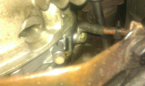

Ausgangsfehlerbild für die ganze Aktion war Ölverlust zwischen Motor und Getriebe, es tropfte aus den beiden Nüstern unten an der Getriebeglocke und Ölfeuchte zeigte sich von weiter oben kommend rechts am Massekabelanschluß. Das "Komplettpaket Abdichten", weil er ja eh gerade frei auf dem OP-Tisch lag...

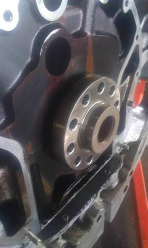

Die Ölwannendichtungen sind nun dreifarbig (grüne Dichtung plus graue und schwarze Dichtmasse...), das scheint mir aber das geringere Problem zu sein. Das Hauptproblem ist die Dichtigkeit (Flanschdichtung? Simmerring? Dichtung Ölwanne gegen Flansch?) getriebeseitig. Es ist der dritte (!) orignale Dichtflansch mit Dichtring mittlerweile verbaut worden. Beim letzten Versuch wurde der Dichtring nach Werkstattauskunft ein wenig versetzt, da an der KW Einlaufspuren erkannt wurden. Viel Spielraum soll dafür nicht gewesen sein, lt Audi würde final nur eine neue Kurbelwelle helfen...
Der Freundliche würde mir den Motor nun auch noch ein weiteres mal auf eigene Rechnung aus- und wieder einbauen, wenn ich denn nur zwischendrin irgendeine Lösung für den Motor finde. Er selbst steht zu seinem Status "Teiletauscher" und gesteht ein, daß die erforderliche Kompetenz an dieser Stelle bei ihm nicht zu finden sei. Schade eigentlich...
Was habe ich jetzt sinnvoll für Möglichkeiten, die nicht zu sehr an Geldverschwendung grenzen?

Tropfnüstern
Massekabel
Einlaufspur

Die Lösing heisst: ELRING 829.056 !
Ich hatte die selbe Party an meinem AKH. Der olle Golf 2 Wellendichrting (85x105x11) den ich noch rumliegen hatte (ursprünglich für´n VR6 gekauft) verrichtet jetzt in meinem S8 Motor seinen Dienst.

Warum Flanschplatte? Na weil Audi... das ist die Vorgabe des RLF.
Simmerring einzeln jibbet nich inne Apotheke :rolleyes:

Wobei... Google nach "ELRING 829.056" gibt mir einen mit Innendurchmesser 85mm - ist das nicht ein bißchen klein? Hab den Wellenflansch größer in Erinnerung...?

Meiner ölt sein ein paar Wochen genau an der selben Stelle wie die sau. Dachte ist die obere Ölwanne aber da wirds ja wohl auch der Ring sein.
