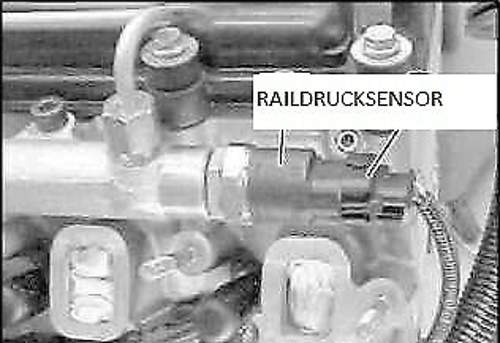

Hier noch ein Tip aus dem TIS
Problem: Motor Y25DT - Motor setzt aus
Beanstandung:
Ruckler -bzw. Aussetzer während der Beschleunigung oder bei Konstantfahrt. Der Fehler kann sporadisch und in unterschiedlichen Drehzahlbereichen auftreten.
Ursache:
Reibkorrosion am Stecker des Raildrucksensors.
Abhilfe:
Im Falle einer Kundenbeanstandung ist vorab sicherzustellen, dass keine Fehlercodes abgelegt sind, die zu einer anderen Diagnose führen könnten.
Im Falle der geschilderten Beanstandung bitte zuerst die volle Funktionsfähigkeit der Injektoren überprüfen.
Eine Möglichkeit zur Überprüfung des Steckers am Raildrucksensor bietet die Wackelprüfung am Stecker des Raildrucksensors. Setzt der Motor hierbei aus, liegt mit großer Wahrscheinlichkeit Reibkorrosion am Stecker des Sensors vor.

Der Stecker war es leider auch nicht. :-(

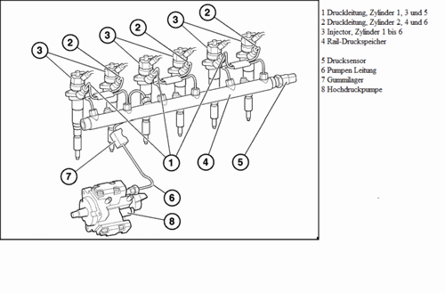

Also ich nehme an du willst den Injektor im ausgebauten Zustand jedoch immernoch am Rail angeschlossenem Zustand bei laufenden Motor betreiben. Könnte schwierig werden, da du die Hochdruckzuleitung ziemlich verbiegen müsstest. Außerdem ist das nicht ganz ungefährlich, da selbst im Standgas einige 100 bar Raildruck auftreten können und bei solchen Basteleien beim Freiwerden (Leck oder Ähnliches) ernste Verletzungen hervorrufen können.
Desweiteren könnte man mit bloßem Auge ein korrektes Spritzbild nur erahnen aber keine Aussage über die Einspritzmenge machen. Die Rücklaufmengenmessung, die du schon gemacht hast, sagt leider - so wie omidoc schon in vielen Threads bereits sachkundig schreibt - auch nichts über die Einspritzmenge oder das Einspritzbild der Injektoren aus.
Einzige zuverlässige Prüfung der Injektoren ist, alle auszubauen und auf einem geeignetem Prüfstand prüfen lassen (was mir auch noch bevor steht). Dann können Aussagen zum Spritzbild und zu Einspritzmengen in ALLEN Betriebszuständen der Injektoren zuverlässig gemacht werden.
Also Emphelung: Bastelei lieber sein lassen, sachgerechte Prüfung der Injektoren auf dem Prüfstand und du hast Sicherheit.
MfG, Carlos.
ein spritzbild wird beim injektor nicht geprüt ...
bei der startmenge die beim motorstart eingespritzt wird, würdest du nicht wirklich was erkennen. ein injektor zerstäubt den kraftstoff bei ~250 - 300bar (so hoch ist er nach ein paar sek. starten wenn der motor nicht anspringt) so fein dass du ausser einem kraftstoffnebel nichts erkennen würdest ...

das schlechte startverhalten muss nicht unbedingt von den injektoren verursacht werden ... es kann auch am druckregelventil bzw. dessen abdichtung liegen.
kannst ja nochmal die rücklaufmenge messen um zu prüfen ob es an einem injektor liegt ...

Aber beim Rücklauftest kannst du prüfen ob ein Injektor für ein schlechtes Startverhalten verantwortlich ist. Denn dann hast du bei den betroffenen Injektoren eine unverhältnismäßig größere Rücklaufmenge.
Gruß, Carlos
