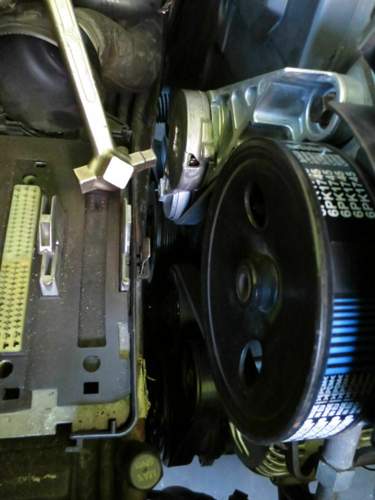

Man kann den Riemen einbauen auch ohne die Riemenscheibe abzubauen ist nur fummelig wegen dem Zapfen von der Ölpumpe. An der Ölpumpe und NW Rädern hast du Markierungen für die "Nullstellung" (ist nicht OT aber das ist egal).
Man kann auch die beiden langen Schrauben mit der 10er SW unten an der Riemenradverkleidung ausdrehen, dann kriegt man den ZR ganz leicht runter ohne das Riemenrad abzunehmen...
Für den Laien sind jedoch die "Markierungen" oft nur sehr schwer zu erkennen und/oder zu verstehen. Ich habe da auch das erste mal vorgestanden und war auf der Suche; insbesondere die Markierung am Ölpumpengehäuse zur Riemenscheibe ist extrem besch#*$en zu erkennen.
Daher würde ich zum Absteckwerkzeug raten, da kann dann nichts schiefgehen :cool:

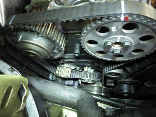

Muss die Riemenscheibe ab? Bei meinem B5254S lass ich das Teil immer drauf. Beim Ausbau zerschneide ich den Riemen einfach und ziehe ihn heraus. Der neue ZR kann dann einfach von unten hinter die Scheibe geschoben werden, ganz ohne Gewalt.
Der ganze ZR-wechsel geht eigentlich ganz einfach.
Zuerst drehe ich die Wellen via Kurbelwelle auf die Markierungen (Uhrzeigersinn). Danach die Verkleidungen ab.
Zusätzlich mache ich mir eigene Markierungen für die Nockenwellen. Diese sind etwas einfacher zu sehen als die Kerben im Deckel. Weiter fixiere ich die Nockenwellen mit so Kunsstoffwerkzeugen (http://www.ipdusa.com/products/4801/110595-multi-purpose-bone-tool). Das heisst, ich klemme sie zwischen Zahnrad und Zylinderkopf. Somit bleiben die Nockenwellen fixiert und können nicht vor oder zurück springen. Hilft mir später beim Zusammenbau.
Alter Riemen raus, alle Rollen raus und Wapu raus. Alte Dichtungsreste sauber wegmachen. Neue Wapu rein, neue Rollen montieren.
Den neuen Riemen von unten hinter die Riemenscheibe hineinschieben (nicht knicken, nur hineinschieben). Darauf achten, dass die Zähne schön in den Kerben sind. Ein weiteres Plastikwerkzeug zwischen Riemen und diesem "Aluzapfen" schieben. Somit rutscht der Riemen beim Montieren nicht von der Kurbelwelle.
Den Riemen schön straff im Uhrzeigersinn über die Rollen und Nockenwellen einbauen. Am Schluss über die Spannrolle legen.
Den Riemen spannen. Der Hebel an der Spannrolle muss sich zwischen den zwei Markierungen befinden.
Jetzt kommt das wichtigste. Alle Plastikwerkzeuge entfernen und den Motor von Hand (mit Werkzeug natürlich) via Kurbelwelle mindestens zwei Umdrehungen im Uhrzeigersinn durchdrehen. Dabei den Riemenspanner beobachten. Dieser schwankt hin und her, sollte sich aber meistens zwischen den Markierungen befinden. Wenn nicht, lockern oder nachspannen. Jetzt die Kurbelwelle wieder auf Markierung einstellen (die Markierung am Motorblock muss zwischen den Markierungen am Zahnrad sein). Sind die Nockenwellen ebenfalls genau auf den Kerben, hasst du alles gut gemacht, wenn nicht, nochmals zerlegen und einstellen.
Erst wenn dieser Test erfolgreich ist, kannst du den Motor mit gutem Gewissen starten und dich über die gelungene Arbeit freuen.

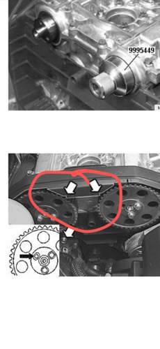

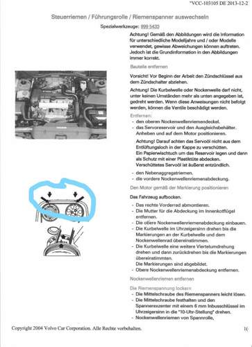

Ich muss den Thread mal ausgraben. Ich habe von nem Kumpel einen V70 gekauft. Nun wollte ich demnächst den Zahnriemen wechseln. Habe mir schon einige Videos und Bilder sowie Anleitungen angesehen.
Aber bei meinem ist die Obere Abdeckung halt anders.
Sprich ich habe diese Kerben nicht (siehe Bild).
Wo stelle ich die Markierung der Nockenwellenräder nun hin?
Es handelt sich um einen 2,4l 20v mit 165ps. Ez: 01.98
Danke für eure Hilfe.
Mfg Matze
Edit: Ach,moment sehe ich das Richtig das die Markierung nach oben gedreht werden müssen? Siehe Bild 2.
Da hatte ich nun nicht drauf geachtet ob an der Abdeckung Markierung sind.

Wie das bei dem 165 PS Motor aussieht weiß ich nicht, den hatte ich noch nicht in den Fingern. Weiterhin könnte es auch sein, das die Markierungen schon bei einem vorhergehenden Wechsel des Zahnriemen verstellt worden sind.
Ich habe mir angewöhnt zusätzlich zu den vielleicht vorhandenen Markierungen, grundsätzlich eigene Marken zu erstellen. Egal ob da was dran ist oder nicht.
Es ist einfacher mit nem edding oder etwas Lack (lackstift aus dem Zubehörladen) mal schnell was anzubringen.
