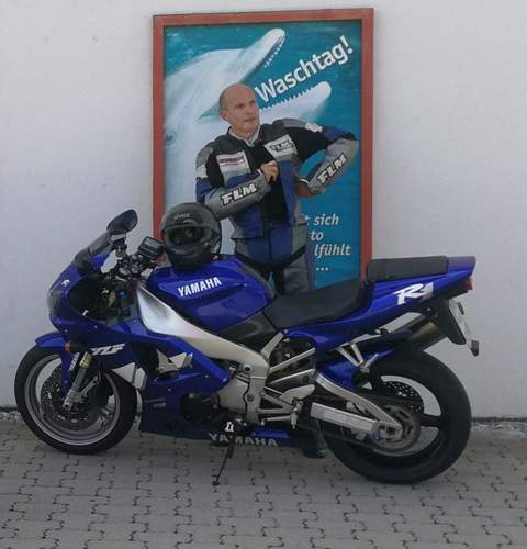

Als ich 1970 mein rechtes Bein durch Oberschenkelamputation verlor, waren die Voraussetzungen noch einfacher. Ich holte mir einen Termin beim TÜV- Chef-Ing. und der hat mich aufgeklärt, daß ich Beiblatt in den Führerschein bekommen würde. Autom. Getriebe, zweiter Aussenspiegel rechts, bei Anhängerbetrieb eine erwachsene Begleitperson, Gaspedal links, eine Abdeckung, daß die Prothese nicht stören kann. Und wenn ich wieder Motorradfahren will, was soll ich da machen? Da bauen sie die Maschine um, das ist kein Problem. Das war ein Ingeneur, der nach dem Krieg viele Fahrzeuge für amp. Kriegsversehrte abgenommen hat. Als ich dann eine Absatzbremse konstruiert hatte, die einwandfrei funktionierte, hat man sie nicht abgenommen, weil ich keine ABE hätte, selbstgebautes könne er nicht abnehmen. Mit der Honda CB 50, mit der ich anfing wieder zu Fahren, spielte es keine Rolle, mit der mußte ich nicht alle 2 Jahre zur Hauptabnahme. Im Jahre 2000 war der Leiter des TÜV ein junger Ing. der selbst Motorrad fuhr. Dem schilderte ich meine Lage. Ich hatte mir eine YAMAHA RD 350 YPVS umgebaut, ein zusätzlicher Bremshebel über der Kupplung für die Hinterradbremse. Er sah sich die Maschine an, zog seinen Helm auf und drehte eine längere Runde von ca. 20 Minuten. Alles paletti, seit dieser Zeit hatte ich keine Probleme beim TÜV mehr. In der Zwischenzeit habe ich mir eine GSX 750 ES umgebaut mit Abatzbremse und als Höhepunkt habe ich mir aus einem Fahrwerk mit Rädern einem Berg Ersatzteilen eine GSRX 750 mit einem GR75A Rahmen und einem GR77B Motor aufgebaut. Räder von einer 1200er Bandit und eine selbstgebaute Integralbremsanlage montiert. Es funktioniert alles sehr gut und alles ist TÜV abgenommen. Zum Glück brauche ich keine Werkstatt für Umbauten. Wenn jemand Interesse hat, ich kann Tipps geben.
Herzliche Grüße motoerein. Übrigens, ich werde dieses Jahr 75 Lenze jung...

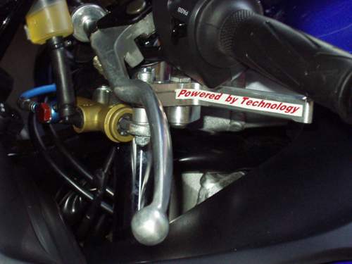

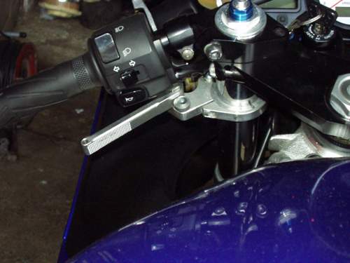

ich selbst (35) bin seit einem Motorradunfall in 2010 recht weit oben links oberschenkelamputiert. Im letzten Jahr wollte ich es dann noch mal wissen, und bin das Thema Motorradfahren angegangen.
Allerdings genauso falsch wie du!
Aber der Reihe nach:
- Um überhaupt drüber nachzudenken, mit einem Handicap aufs Motorrad zu steigen braucht es als Erstes ein verkehrsmedizinisches Gutachten von einem Verkehrsmediziner. Darin nimmt dieser dazu Stellung OB es dir medizinisch überhaupt möglich ist, ein Fahrzeug mit deinem Handicap zu führen und welche Auflagen (Umbauten etc.) daraus erwachsen.
- Der sichere Umgang mit Handicap und Motorrad muss bei einer Fahrprobe beim TÜV nachgewiesen werden (entspricht im Umfang etwa der praktischen Prüfung)
- Um aber überhaupt die Fahrprobe ablegen zu dürfen, müssen vorher bei einer Fahrschule, die Menschen mit Handicap ausbilden darf, Fahrstunden genommen werden. Die Fahrschule beantragt parallel bei der zuständigen Führerscheinstelle die Prüfung auf (Neu-) Erteilung der Fahrerlaubnis, welche wiederum den Prüfungsauftrag an den zuständigen TÜV-Prüfer weitergibt. Erst wenn der Fahrlehrer sein ok gibt, wird dann zusammen mit einem TÜV-Prüfer die Fahrprobe durchgeführt
- Zum Schluss muss dann noch der Führerschein umgeschrieben werden, Auflagen werden eingetragen.
Auch ich wusste es aber vorher nicht besser und habe nach dem Spontankauf meiner Maschine zu Weihnachten 2016 (VTR 1000), als Erstes diese umrüsten lassen und bin dann erstmal ins Industriegebiet Übungsrunden drehen (zu dem Zeitpunkt wußte ich noch nicht, dass dies nicht ganz so rechtens ist) :rolleyes: . Meine Maschine hat vermutlich der gleiche Umrüster (Robert) umgebaut, wie deine ;)
Weil ich linksseitig amputiert bin, wurde die Schaltung nach rechts verlegt, die Fußbremse per Daumenbremse an den linken Lenkerstummel gelegt und wie bei dir wird der Seitenständer bei mir per Seilzug ein- und ausgeklappt.
Vorab: es funktioniert nach einer Umgewöhnung alles bestens!
Nach einem Besuch der Führerscheinstelle kam dann aber das Erwachen (s. Reihenfolge oben).
Naja, der Verkehrsmediziner hatte nach der Untersuchung trotz des sehr kurzen Stumpfes keine Bedenken. Auflage: die Prothese muss angelegt sein (allein schon wegen des Gleichgewichts) und der Umbau des Motorrades, so wie ich ihn bereits vorgenommen hatte. Fahrstunden (3x Doppelstunde Grundfahrübungen, Stadt- und Überland) und Fahrprobe habe ich ebenfalls mit Bravour meistern können. Auch ich habe einen sehr kurzen Stumpf und kann die Prothese nicht selbsttätig auf und wieder absetzen. Sollte ich also in dem 1% der Fälle unkontrolliert nach links kippen, kann ich mich nicht abfangen. Das ist halt Risiko! Darüber habe ich mir Gedanken gemacht und bin mir drüber im Klaren. Das hat aber niemand von der Führerscheinstelle zu beurteilen! Der Verkehrsmediziner muss sein grundsätzliches OK geben und du musst die Fahrprobe erfolgreich ablegen. Alles andere ist irrelevant.
Auch wenn ich die Maßnahmen als solche grundsätzlich als sinnvoll erachte, halten da aber noch ganz schön viele die Hände auf. Folgekosten waren bei mir ca. 1.000 €.

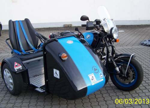

Hallo @Siggi1803,
das mit den Stützrädern, die bei 5 kmh ausfahren, stimmt schon, dass es das gibt, aber ich hatte mit dem Herrn Koeltgen Kontakt und er hat mir nach etwas hin und her den Preis genannt. Der Spaß kostet 12800 € und das finde ich schon etwas heftig. Ich warte jetzt auf meine Prothese und dann fange ich an zu üben. Eigentlich fährt jeder Beinamputierte mit Prothese. Die ausfahrbaren Stützräder sind m.E. für Querschnittsgelähmte, die Biken wollen. Es ist schon irre, was heutzutage so geht. Bei mir ist es das re. Bein und beim Auto musste ich Fahrstunden nehmen, weil ich nun mit li. Gas gebe und bremse. Ich bin dann mit dem Fahrlehrer nach ca. 10 Stunden zur DEKRA und ein Herr stieg hinten ein und wie gesagt wurde, dauerte es bei mir auch nicht länger als 15 min. Von der Führerscheinstelle wird die DEKRA beauftragt, mich zu prüfen, ob ich tauge, dass ich mit dem Bike am Straßenverkehr teilnehmen kann. Wenn ja, gehe ich mit dem Schriebs zur Führerscheinstelle und die schreiben mir dann erst den neuen Führerschein aus. Gesetz ist, so sagt es zumindest die Führerscheinstelle, dass ich nur mit einer dafür ausgestatteten Fahrschule bei der DEKRA vorfahren darf. Das darf nicht jede Fahrschule machen. Mein Unfall war ein Arbeitsunfall und zum Glück hat meine ganzen Kosten die Berufsgenossenschaft übernommen, auch den Umbau des Autos. Das bezahlen die aller 5 Jahre.
LG Kai

Wenn Interesse vorhanden wäre: Ich habe 2 mit Bremse auf der linken Seite umgebaute Maschinen mit TÜV Abnahme in der Garage stehen. Vor Jahren bin ich abwechsend mit allen 3 Maschinen gefahren. Es wurde mir zu teuer, für 3 Motorräder Versicherung, Steuer, Tüv Gebühren usw. Deshalb habe ich 2 Bikes abgemeldet. Die stehen abgedeckt in meiner beheizten Garage = Werstatt. Ich bräuchte sie nur Tüv abnemen und Zulassen.
Es handelt sich um eine YAMAHA RD 350 YPVS, und eine Suzuki 750 ES. Da ich nur Maschinen vor 1988 fahre, brauche ich keine Abgasuntersuchung, Übersetzungsänderungen sind problemlos. An meiner GSXR 750, die ich momentan fahre, ist Bauj.1987, ebenfalls behindertengerecht umgebaut und hat mehrere Übersetzungen eingetragen. Sie ist mit einer von mir konstruierten Integralbremsanlage ausgerüstet, die hervorragend funktionniert. Wenn ich einen Bremsvorgang einleite, herunterschalte, die Vorderradbremse ziehe, bremsen vorne beide Scheiben, hinten eine 2 Kolbenbremszange mit. Das habe ich deshalb gemacht, da ich beim Herunterschalten nicht gleichzeitig die Fußbremse betätigen kann. Vor allem ist es nicht wie bei einer GUZZI, wenn man da die Handbremse betätigt, greift vorne nur EINE Bremsscheibe ein mit der Hinterradbremse, was für mich unglaublich ist. Wenn ich bremse, brauche ich vorne beide Scheiben. Ca. 80% der Bremswirkung geht aufs Vorderrad. Hinten habe ich einen Bremssattelträger für 2 Bremssättel. Gestern war ich mehrere Stunden im Schwarzwald unterwegs und kann mich auf meine umgebaute Maschine mit vollster Zufriedenheit verlassen.
