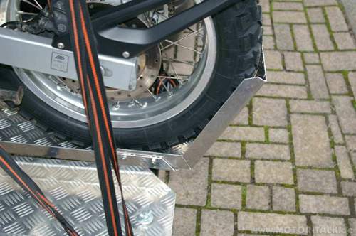

Themenstarteram 30. Mai 2013 um 17:35
Hallo Zusammen,
es ist soweit, der Motorradträger für den H-eins ist angebaut. Die erste Probefahrt haben wir heute hinter uns gebracht. Die max. Traglast ist mit unserer F650 GS Dakar lt. TÜV wohl erreicht. Am Fahrverhalten haben wir jetzt noch nicht so viel gemerkt, da wir es bei 120 km/h haben bewenden lassen. Beim Bremsen ist es schon ein komisches Bild, wenn das Ding sich ganz leicht nach vorne (also Richtung Heckklappe) neigt. Wir wollen jetzt demnächst so nach Südfrankreich oder Korsika fahren. Ich werde mich dann nochmal mit Erfahrungen melden, falls Interesse besteht.
Gruß aus Franken

Themenstarteram 1. Juni 2013 um 15:24
hallo,
ich habe mir heute doch wegen der "Wackelei" ein paar hochwertigere Spanngurte zugelegt und siehe da, das Moped steht da hinten drauf, als wäre es festgeschraubt. Also der Motorradträger ist vollkommen stabil und sein Geld wirklich wert. Ich wollte das nur noch schnell mitteilen, bevor andere Interessenten wegen einer Falschinfo die Lust verlieren sollten.
Gruß aus Franken.

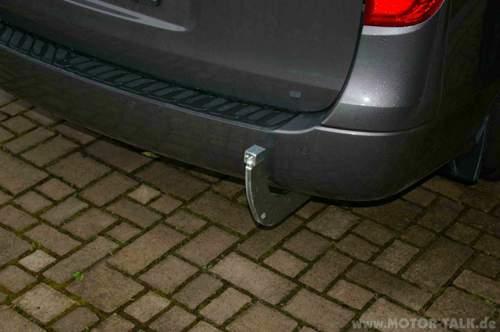

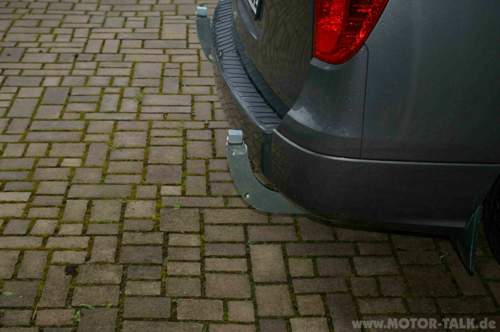

Hallo Busfahrer1129,
super Infos die Du hier über den Cate Träger eingestellt hast. Der H1 wäre damit für eine echte Option, da ich zwei leichte Moppeds transportieren möchte. Eins dann drinnen und eins draußen am Cate.
Zwei Fragen hätte ich noch: Bleiben diese Metallträger sichtbar auf den Bildern 1 und 2 immer dran? Das wäre ja doch etwas unschön und auch inpraktisch zwecks hängenbleiben.
Und dann würde mich noch interessieren, wie lange braucht man in etwa den Träger zu montieren? Da würde mich vor allem interessieren, ob man relativ schnell die Heckplattform abbauen kann, um im Urlaub normal parken zu können. Da würede es dann auch nichts machen, wenn die Metallträger dranbleiben.
Grüße aus kurz vor Berlin
Torsten
Themenstarteram 25. Oktober 2013 um 10:01
also die Träger bleiben tatsächlich dran, macht aber nichts, wenn man einfach auf jeden einen alten Turnschuh steckt. Wir werden seitdem öfter mal angesprochen und wir antworten dann immer. "Den letzten, den wir überfahren haben, will einfach nicht mehr loslassen." Dann kann man schon mal einen sehen, der versucht unters Auto zu schauen.
Die Ab- und Anbauzeit ist mit 10 Min. schon sehr hoch angegeben. Man muss einfach nur zwei Bolzen mit Sicherungssplint einsetzen und vier Schrauben fest anziehen. Dann noch den Stecker in die Steckdose von der Anhängerkupplung und schon kann es losgehen. Es gibt sogar eine Befestigung, dass man das Teil senkrecht stehend am Fahrzeug lassen kann, wenn kein Moped draufsteht.
Ich habe mittlerweile meine Hyperstrada da drauf und das klappt total gut.
Gruß aus Franken
