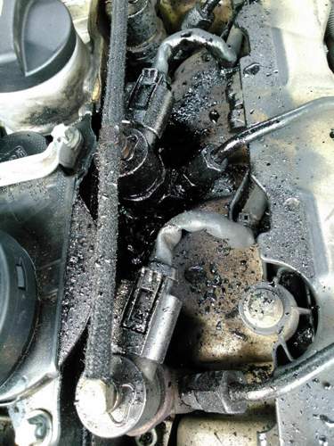

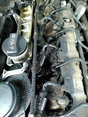

Nun, ich hatte heute vor, bei meinem ML270CDI/ w163/ Bj.: 2005, den Luftmassenmesser auszutauschen. Der hat schon 261.000 km runter und da dachte ich, dass es mal Zeit sei, den auszutauschen.
Als ich die Motorabdeckung entfernte, war ich schon etwas schockiert auf den Zustand des Motors, weil der definitv vor 4 Monaten nicht so ausschaute.
Siehe dazu die 5 Bilder. :(
Diese scheinbaren Ölflecken, wovon ich ausging, dass es Öl wäre, sind klumpenartig, also meiner Meinung nach nicht Öl, aber was anderes kann ich mir nicht vorstellen.
Wer weiß dazu eine Erklärung????
Und hinzu kommt noch dieses seltsame Zischen, als ich den Motor zum Laufen brachte, um evetuell etwas zu erkennen.
Hier der Link zum Video: http://www.vidup.de/v/ZsjFP/
Ich würde mich echt auf konstruktive Antworten freuen und bedanke mich schon mal im Voraus.

Die Bilder zeigen den zweiten Zylinder bzw. Injektor der undicht ist bzw. die Kupferdichtung wird durch sein, die den Injektor zum Zylinderkof hin abdichtet. Heißt für dich nun, dieser Injektor muss gezogen und gereichigt werden, danach sollte eine neue Kupferdichtung incl. Schraube alles wieder in Ordnung bringen.
Problem wird erst mal sein, diesen Ölkohlebelag zu entfernen und danach den Injektor raus zu bekommen.
Wenn es irgendwie geht, solltest jetzt nicht mehr alle zu lange damit fahren, evtl. nur noch bis zur Werkstatt.

Hallo und vielen Dank für deine schnelle Hilfe.
Das liest sich nicht günstig für mich.
Welche Materialien und Werkzeuge sind hierfür notwendig?
Weißt du das auch vielleicht?
Ich frage deswegen nach, weil ich überlege es selber zu erledigen.
Danke.
Cleanfreak hat absolut recht. Tipp von mir. Fahr zu einem Bosch Service und lass gleich alle abdichten und in dem Zuge würde ich auch gleich alle Injektoren Prüfen lassen.
@DerAllgi schrieb am 6. September 2015 um 18:54:56 Uhr:
ist die sinnvolle Variante, wenn du davon keine Ahnung hast und die würde ich dir auch empfehlen.

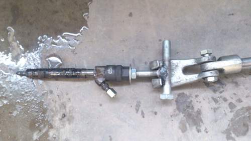

Also als Werkzeug benötigt man einen Bürstensatz (oder die passende Bürste von MB), dann wenn es schwer wird sollte man den passenden Schlagauszieher haben. Dann benötigst du eine neue Schraube sowie die Kupferdichtung.
Wenn alles gut geht, also der Injektor sich leicht ziehen lässt, so sollte das in max. 1-2 Stunden erledigt sein!!!
Meinen letzten habe ich auch selber in einer knappen Stunde erledigt, da ich die Ausrüstung und das Know-how dazu habe
Man muss es halt Sauber bekommen, oft ist das Gewinde im Kopf total verdeckt. Und der Sitz im Kopf sollte dann auch gefräst werden.

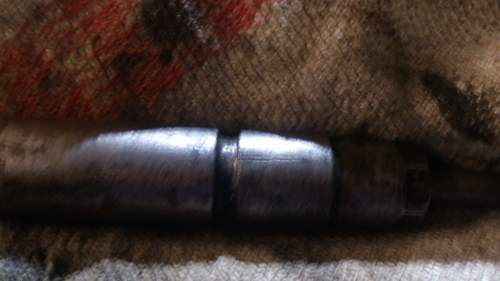

Bei mir gingen 2 nur Gewalt raus :D Und einer hatte auch einen Riss :D War aber nicht schlimm. Ist eh raus geflogen :) Wenn man die mit Gewalt raus hauen muss dann sollte man sie eh Ersetzen.

@DerAllgi schrieb am 6. September 2015 um 19:54:07 Uhr:
das wird nur gemacht wenn der gewisse anzeichen vorweist (also nicht mehr gleichmäßig Plan aussieht), ansonsten reicht das reinigen
