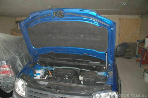

wenn dein 'Herr der Teile' einen PC mit Internetverbindung hat, kannst Du ihm ja mal diesen Link schicken. Da sieht er den Motorraum eines 1,4er (BUD) für den es solche Abdeckungen nicht gibt;). Ein, bzw. 3 Bilder sagen in diesem Fall mehr als tausend Worte (die untere Abdeckung ist die 1K0 825 237 L).
Grüsse,
Tekas
