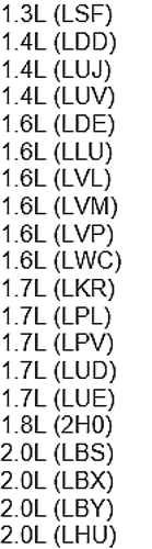

@Jimmy196304
Hier die Info an alle FOH.
https://data.motor-talk.de/.../dexos1-348666755500508056.jpg

In der Liste oben (jpg) finde ich den A16XHT (für Astra J) nicht, habe aber irgendwo gelesen, dass Dexos 1 Gen 2 auch für diesen Motor gilt. Stimmt das?
Ja genau in der Liste steht nichts vom A16XHT (170 PS) und auch nichts vom B16SHT / A16SHT (200PS). Also bei denen doch weiterhin Dexos 2? Weil bei meinem wurde bei der Inspektion 6/2018 auch wieder Dexos 2 genommen.
Meiner hat beim letzten Service 04.18 Dexos 1 Gen2 bekommen. Davor hat er immer Mobil 0W40 bekommen und das fand ich besser.
5. Kundenservice wird noch beim FOH gemacht, dann war's das.
Der 1.6T (170PS/200PS) fehlt in der Liste, bekommt aber auch Dexos 1 Gen2. Steht auch so im Serviceplan.
Der alte 1.6T mit 180PS bekommt weiterhin Dexos 2
